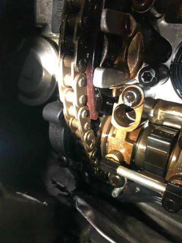

Aber habe jetzt den ventildeckel nochmal ab, Steuerzeiten stimmen, Gleitschienen noch da, Kette wirkt auch gespannt. Kann man die Spannung irgendwie testen ob sie genug ist?
Hast du da wirklich die alten Ketten und Spannschienen wieder eingebaut ?

@AudiJunge
Ketten sind neue, Versteller und spanner inkl. Schiene kommt von nem bekannten der die 5000km in seinem
Gefahren hat bevor er nen Unfall hatte. Sehen wirklich schlimmer aus als sie sind.

Aber können die Hydros auch an dem sehr rauhen Leerlauf schuld sein?
Und gäbe es trotzdem eine Möglichkeit den spanner zu testen?
