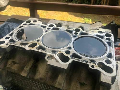

Okey also was mich jetzt irgendwie verwirrt ist.
Zylinder 5 der beim Kompressionsmessen weniger hatte verliert sehr wenig. Allerdings Zylinder 6 der beim Kompression messen normal war, verliert ordentlich durch die Einlassseite. Kann das auch an noch etwas anderem liegen?
1. Bild: frisch nach dem auffüllen
2. Bild: 2 Stunden später

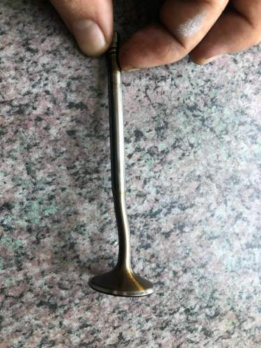

Hallo!
Also ich hatten die Köpfe zur Überprüfung der Führungen doch bei einem Motorenbauer.
Diese liegen alle in der Toleranz und sind weder konisch noch oval.
Jetzt hat er mir allerdings die Ventile ohne Markierungen oder Ähnliches mitgegeben. Reicht das wenn ich dann die Sitze neu einschleife oder brauch ich dadurch nun wirklich neue Führungen?
Im Anhang mal das Bild von den schlimmsten Ventil, bzw. dem einzigen dem man etwas anerkennt.
Das ist ja eine toller Motorinstandsetzer😰
Da wirst Du um das neu Einschleifen nicht drumrum kommen.
Und neue Führungen brauchst Du nicht, warum auch.
Und viel Spaß beim Einschleifen😁
Habe auch schon hinter mir, waren aber auch nur 20 Ventile😁😁
