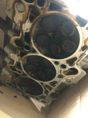

Ich meld mich mal wieder jetzt sind die Köpfe unten, die Krümmer muttern weg kriegen ohne hebe Bühne is echt mal ein Spaß.
Ich hänge am Ende mal ein paar Bilder an von Ventilen, Kopf, Block usw

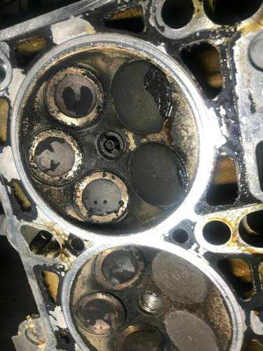

Also an den Ventilen selbst sieht man nur an dem einen einlass von Zylinder 2 das es leicht falsch liegt. Alle anderen sieht man nichts. Was mich aber gewundert hat, der hydro von diesem Ventil ist ebenso mitgenommen und hat eine deutliche Delle.
Die Kolben haben alle garkeine Abdrücke oder Kratzer. Kopfdichtung war noch komplett überall dicht.
Jetzt habe ich allerdings ein paar Fragen da ich das alles möglichst kostengünstig reparieren möchte.
Also falls der Kopf verzogen is den krieg ich bei einem Freund im Geschäft geplant. So wie kann ich jetzt am besten sämtliche Ventile testen ob diese noch I.O sind? Bzw auch schauen das auf den Zylindern mit 2,5 Bar und 4 Bar das auch wirklich durch die Ventile abgehauen ist und ned die Kolbenringe was haben ?
Den Löffel Öl rein und Kompression messen hatte ich ja getan das brachte der Kompression keine Änderung.
Woran erkenne ich ob hydros verschlissen sind? Den mit der Delle denk ich muss ersetzt werden aber die anderen haben nix was man mit dem Finger Nagel oder so spüren würde. Nur runde Kreise.
Und mir ging es wirklich nur um die Führungen bei meiner Frage ob ich diese ersetzen muss. Die Schaftdichtungen mach ich aufjedenfall alle neu das stand nie zur Wahl. Auch aus dem Grund das ich nicht weiß ob er einen Öl Verbrauch innerhalb hatte, er hat ja nach außen so viel verloren. Rauch hat er aber nie ausgestoßen.

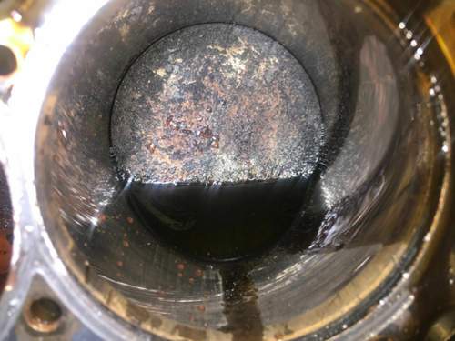

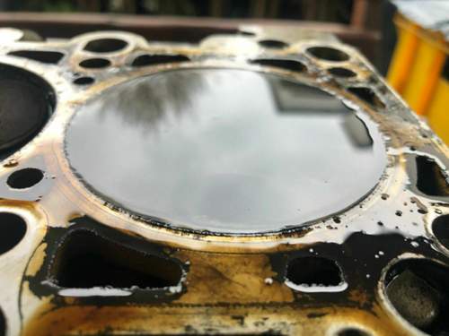

Testen ob die Ventile dicht sind entweder im Dunklen mit ner Lampe da wo licht im Einlass bzw im Auslass zu sehen ist, ist es undicht.
Oder Kopf mit den Ventilen nach oben hinlegen und Rapsöl in die Verbrennungskammer schütten sodass der Raum Voll ist. 2h warten, entweder sieht man wo das Öl weggelaufen ist oder man schaut in Einlass und Auslass rein ob da Öl zu sehen ist.
Rapsöl nehm ich weil es nicht verdampft und kalt noch schön flüssig ist ( niedrige Viskosität)

Die Ventile hab ich immer mit Bremsenreiniger oder Benzin abgegossen, das Rapsöl wäre mir zu dickflüssig.

Dann Probier ich einfach mal beides den langentest mit dem Rapsöl, und Mit Benzin so lang wie es eben da bleibt.

Ich hab die Köpfe jetzt ausgegossen. Und dabei festgestellt das nach einiger Zeit die jeweiligen Zylinder mit weniger Kompression auf jeweils einem Einlass Ventil minimal verlieren. Also werd ich bei den 3 Zylindern zur Sicherheit mal sämtliche Ventile tauschen da diese ja Kontakt gehabt haben müssen. Ich hänge mal ein paar Fotos an. Die nocke von dem Hydro hat garnix abbekommen, also dieser sieht man nichts an.
