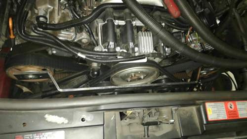

Hallo, ich muss den Thread nochmal reanimieren.
mein a6 4b 2.4 ARJ rasselt furchtbar bei kurzen Gasstößen zwischen 2000 und 4000rpm.
Im Leerlauf läuft er perfekt. Wenn ich die Stecker von den Nockenwellenverstellern abziehe ist wieder ruhe.
Getauscht habe ich sowohl die Nockenwellenversteller als auch beide Sensoren (Fehler Nockenwellensensor Kurzschluss Plus/Unterbrechung sporadisch auf Bank 2). Gemessen habe ich die Kabel der Versteller und ein Kabel der Hallgeber. Habe jetzt erst den Thread gefunden, messe morgen nochmal alle Kabel der Hallgeber.
Weiß jemand welche Signale bzw Spannungen an welchem Pin (Sensor und Steller) anliegen müssten? Ich weiß hier echt nichtmehr weiter.
Vielen Dank für Hilfen und Antworten.
Stromlaufpläne von dem ganzen Chaos wären auch super.
Lg Antilles

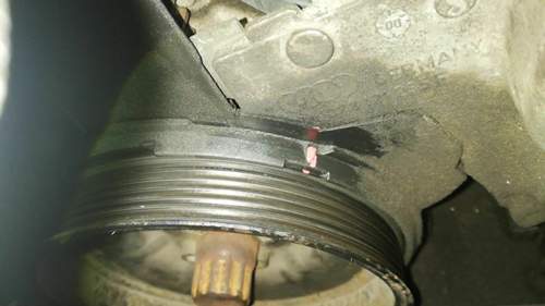

Prüf zur Sicherheit mal deine steuerzeiten! Den Fehler hatte ich auch mal als die steuerzeiten verstellt waren. Das Rasseln der Kette würde zudem gut dazu passen.
Gerade gemacht, unten auf die OT Markierung gedreht, und das Lineal ist ohnr Mühe in die Nockenwellenbohrungen gerutscht.
