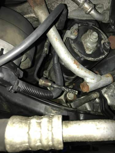

Ach Leute...man sollte einfach sonntags nicht Schrauben sondern sich erholen.
Wollte heute den Fehler suchen und wollte erst mal die Ladeluftstrecke Abdrücken, und dann die PPD reinigen. Naja...was ich gefunden habe hat mich etwas geschockt, aber das Problem war schnell gelöst.
Ich lasse mal ein Bild sprechen.
Ich will es mal als shit happens abtun. Jetzt läuft er auf jeden Fall wieder wie er soll.
Was genau ist das? 😁
Das ist der Abgastemperaturfühler den mein Kumpel vergessen hat in den DPF einzuschrauben.
Na bitte... 😉 nicht gleich alles auf brd motor schieben.
Danke für die Rückmeldung.
@BlueG6o schrieb am 24. Oktober 2017 um 10:19:04 Uhr:
Wie jetzt, das Ausliefern von Umgebungstemperatur-Daten des DPF-Fühlers hat jetzt genau was am Motorlauf versa*t?
Dadurch das da ein Loch nach außen ist muss da irgendwas nicht gestimmt haben. Der Wagen hatte keine Leistung und hin und wieder (besonders wenn man stark beschleunigen wollte) hat er extrem stark gerußt.
Frag mich nicht warum das so ist, aber mit dem Sensor drin läuft er wieder normal und raucht auch nicht mehr.
Man hat es beim Ladeluftstrecke Abdrücken richtig gehört wie es da rausgeströmt ist.
