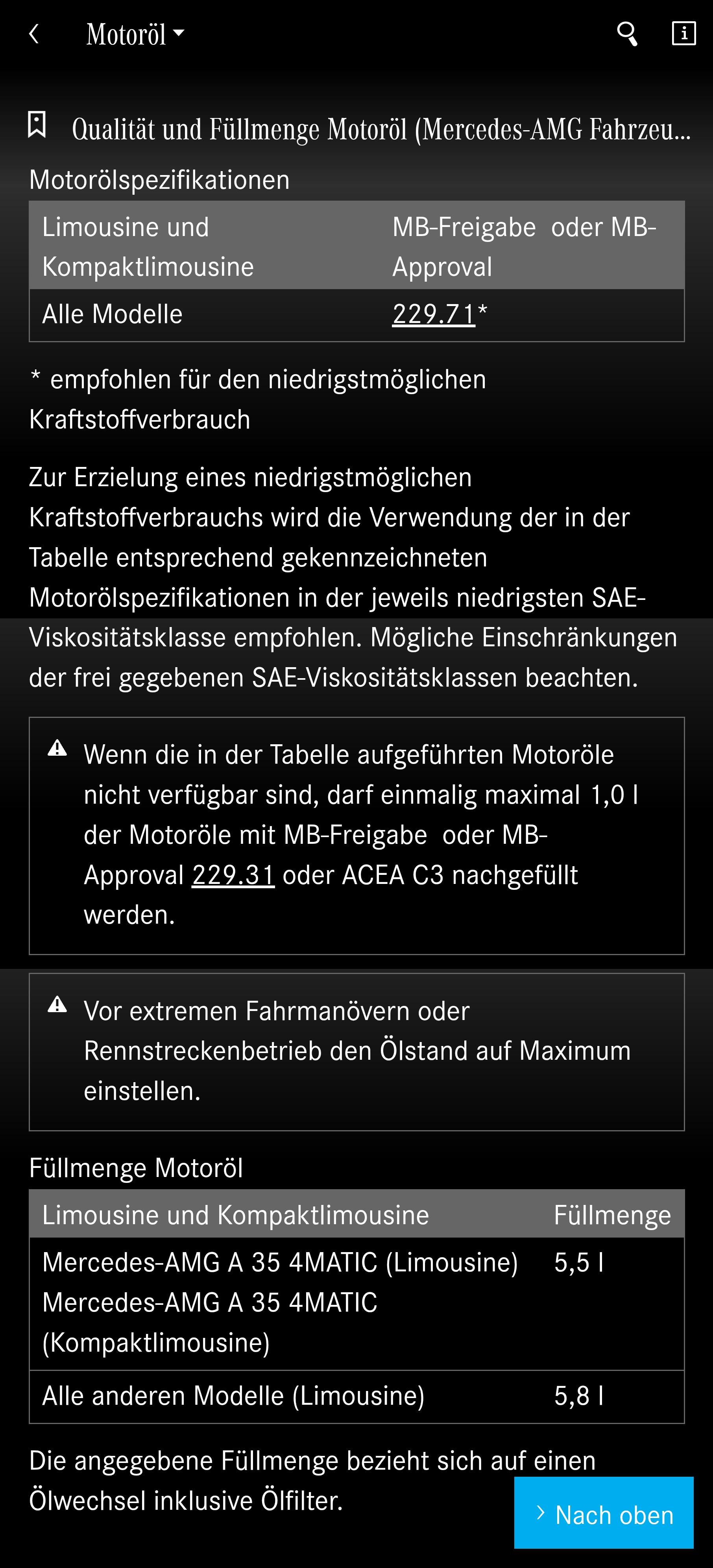

Der A35 AMG benötigt Öl mit der MB-Freigabe 229.71
Für alle anderen W177 (Ausnahme A45) ist das oben Geschriebene richtig, aber nicht für Mercedes AMG Fahrzeuge.
Auf der Betriebsstoffe-Homepage von Mercedes steht nämlich noch:
Klick
Hinweise: Generell gilt, dass die verbindliche Motorölspezifikation (MB-Blatt) der jeweiligen Betriebsanleitung des Fahrzeugs zu entnehmen ist.
Und in der Bedienungsanleitung des W177 steht unter „Qualität und Füllmenge Motoröl (Mercedes-AMG Fahrzeuge)“ eben nur die Freigabe 229.71.

In der vom Vormopf können alle oben genannten Öle gefahren werden.
Im Mopf nur Öle mit der 229.71 Freigabe!
