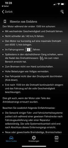

Bei AMG in der Zusatzanleitung steht aber drin, dass man in C fahren soll. 😉
@MB-W176 schrieb am 20. Oktober 2020 um 21:06:50 Uhr:
ja das stimmt, aber ich denke von der logik und vom technischen Aspekt her sollte es ja keinen Unterschied machen ob man in C in S oder in S+ nur bis max 4.500 dreht (langsam beschleunigt, nicht kick down), oder siehst du das anders?
Ja! Die Belastung auf das Getriebe ist ein deutlich höher in Sport + als im comfort.
Durch die empfindlichere Gasannahme auch eine höhere Belastung auf alle anderen Antriebsbauteile
Er fährt einfach sanfter in comfort

In der Bedienungsanleitung steht 4.500 Touren ...
daran hab ich mich bis jetzt (1250 km) gehalten
in C und S und S+ (ab 1.000 km)
ab 1500 km gehts Richtung 5.500 Touren und ab 2.000 km Richtung 6.500 ....
natürlich mit Gefühl 😉

Motorkennung ist anders. Getriebesteuerung. Fahrwerksabstimmung usw.
Merkt man ja auch, wenn man in den anderen Modi unterwegs ist. Aber jeder, wie er meint.
In der Windschutzscheibe steht nur 4500 und die 140kmh. Das ist zugegeben etwas irritierend. Nur frage ich mich, warum in der Zusatzanleitung von AMG dann noch explizit der C Modus erwähnt wird. Wird ja vielleicht Gründen haben. 😉
Ich habe es so gemacht und es bislang nicht bereut. Und das Auslesen ist für Daimler hier auch wesentlich einfacher, als eine Öl Analyse...😉
