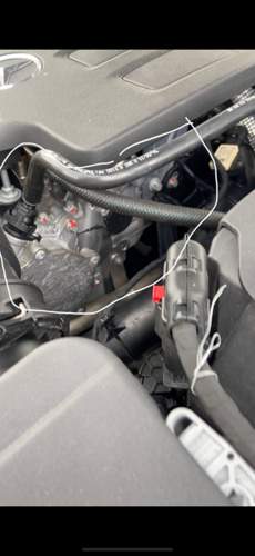

Leider ein eher bescheidenes Foto von dem „neuen“ Zylinderkopf bei einem A220 4M 2019. Ich habe im Gefühl, dass das ganze anders abgedichtet wurde, könnte jedoch nur Placebo sein. Ob wirklich konstruktive Änderung vorgenommen wurden über die Jahre, weiss ich nicht. Von Mercedes habe ich dazu nichts offizielles gefunden. Aber falls das Fahrzeug z.b. mit Junge Sterne o.ä. Kommt, würde ich mir da keinen Kopf machen.
Wenn, dann wurde im Bereich der Ventilsitze was verändert. Das kann man niemals von außen sehen. Wenn man die Teilnummern wüsste...aber für so neue Autos habe ich keine Quelle...

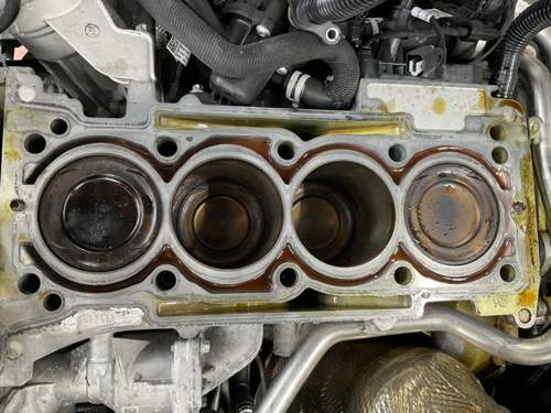

Hallo, letzten Freitag bei meinem A35 BJ 04/21 23500km Motorkontrollleuchte beim Rückwärts ausparken & stottern. Motor sofort aus und wieder an, keine Fehlermeldung, kein Stottern > Heimfahrt aus dem Urlaub 700km Problemlos.
Werkstatt hat per Ferndiagnose Speicher ausgelesen, Zylinder 1 Fehlzündung.
Fahre das Auto heute hin bekommt einen komplett neuen Kopf, 100% Kostenübernahme.
Ich habe MB100 bin mir aber nicht genau sicher worüber das ganze läuft.
Werde mich melden wenn ich das Auto wieder habe.
Hier mal ein paar Bilder. Man sieht Zylinder 234 schön Rehbraun und Zylinder 1 schwarz, Antriebswelle war auch undicht. Auto wird morgen fertig.
