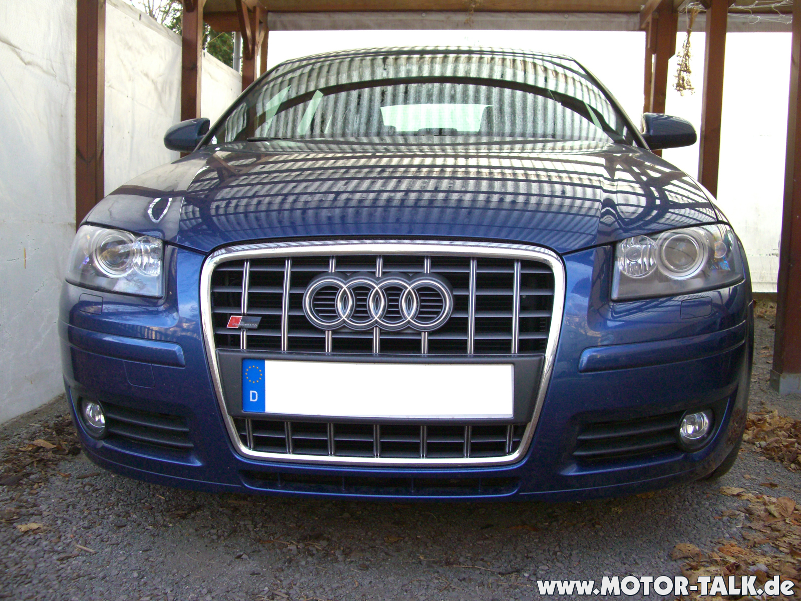

stimmt die behauptung das der s3 grill in der höhe schmaler ist als der orginal single frame grill vom a3 sportback bauj 05`....usw...

Es ist ein mix aus S6 und A3 Grill.
Der Chromrahmen und der darunter liegende Rahmen ist vom A3, den Rest vom S6 Grill musst du anpassen da er in der Höhe sowie in der Breite Größer ist. Ich habe ihn auch in der Kennzeichenhalterung gekürzt. Waren dann zwei teile. Musst mal suchen. Ich habe die Anleitung zum Umbau des A6 Allroad in A3 genommen und den A6 Grill duch den S6 Grill ersetzt.
Das S-line Schildchen passt nicht ohne weiters Basteln, da sie underschiedlich groß sind.

Und so sieht es ohne Spalt aus.

Hi also der Chrom Rahmen und der darunter liegen Rahmen ist vom A3, das innere des Grills ist vom S6. Den hab ich in zwei Teile beim Nummernschild geteilt und ca 2-4cm rausgeschnitten. Die Seiten gekürzt und in den Rahmen reingebastelt. Die Kennzeichenblende vorn ist vom A3.
Um es nochmal klar zu stellen, es ist kein S3 Grill.
