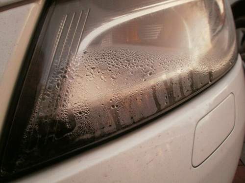

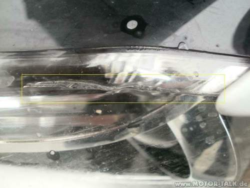

Ich hole den Thread nach vorne, ich habe an meinem A3 SB 1.6 TDI Bj. 11/11 mit Xenon-SW beim linken Scheinwerfer seit ca. 3 Wochen konstanten Beschlag; letzlich habe ich nach dem Öffnen der Motorhaube den Riss (auf dem Bild mit dem gelben Rechteck eingegrenzt) entdeckt; dieser ist ca. 6 cm lang und auf keine Fremd- oder Eigeneinwirkung zurückzuführen.
Der Dauerbeschlag ist, meiner Meinung nach, dem Riss zuzuschreiben und ich werde mich nach den Feiertagen zum Händler begeben (Termin hab' ich schon für den 27.) um dem Malheur auf den Grund zu gehen, wollte mich aber erkundigen, ob es im Forum schon etwas Ähnliches gab.
Riss
Beschlag
Falls es jemanden interessieren sollte, nach heutiger Begutachtung beim Händler ist man zu dem Schluss gekommen, dass es sich "höchstswahrscheinlich" um einen Materialfehler handelt; beide Scheinwerfer werden auf Garantie ausgetauscht, da am oberen Teil des rechten Scheinwerfers ebenfalls eine Bruchstelle sichtbar ist.
Angeblich ist meiner ein "Einzelfall".
