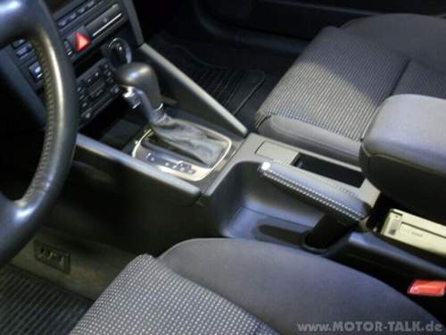

Ich will die schwarzen Klavierlackteile im Innenraum aufwerten. In der Tür, die Schaltkulisse, die Kniestützen, Zigarettenanzünder und die Schaltwippen vielleicht. Hab ich was vergessen? Glaube nicht.
Ich weis jetzt nicht ob anthrazit oder schwarz?! Ich hab mal ein Bild angehängt, das man ein bisschen sieht, wie mein Innenraum sonst so gestaltet ist(Stoffbezug, Handbremshebel mit grauen Nähten, Lenkrad in schwarz mit grauem Mittel unter dem Airbag, Facelift DSG Schaltknauf, alle Teile sonst in Klavierlack). Ich tendiere zu schwarz.
Nach den oben angegeben Teilen, wie viel Folie(Größe) soll ich bestellen?
Schaltknauf-neu-3
also ich kann dir sagen...das foliencenter24 wirklich schnell liefert und auch sonst alles da reibungslos läuft.....obs günstigere gibt weiß ich net.Wieweit man mit der folie kommt,hängt natürlich von jedem selbst ab wieviel verschnitt er produziert...😁 Ich habe es aber zb geschafft mit na folie: 20x122 mm die schaltkullisse,Alle 4 Leisten in den Türen,Aschenbecherdeckel zu beziehen..darfst dir aber keinerlei große patzer erlauben....is halt relativ knapp kaltkuliert 😁
mfg Christian
