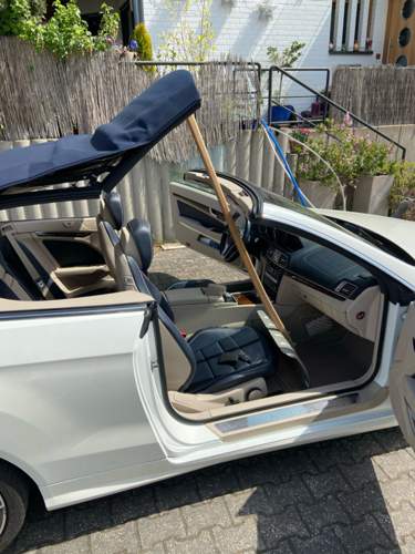

Bin nicht im Frankfurter Umland, habe aber bei unserem A207 schon selbst mal eine Schnur getauscht. Mit etwas handwerklichem Geschick easy zu erledigen. Sollte das notwendige Werkzeug (Nietzange) nicht vorhanden sein - ca. 25€ im großen Fluss.
Dach soweit hochfahren, dass man an die entsprechenden Schnüre herankommt. Das Dach auf einem Besen o.ä. abstützen, damit es bei ausgeschalteter Zündung nicht absinkt. Die Nieten, mit denen die alte Schnur gehalten wird vorsichtig ausbohren, neue Schnur einziehen, neu vernieten - fertig.

Es gibt (beim A207) eine Art Fixierschlüssel, um das Dach in einer vorgegebenen Position zu halten. Sonst würde das Dach permanent gegen die Hydraulik drücken, wenn die Zündung ausgeschaltet ist. Der wird auf das Dachgestänge geschoben und hält es in dieser Position.
Beim A238 wird es nicht anders sein, die Dachkonstruktion ist nicht grundlegend anders.
Daher schrieb ich ja weiter oben, dass man das Dach auch auf einem Besen o.ä. absetzen kann, damit es nicht absinkt bzw. nicht gegen die Hydraulik drückt. Im richtigen Winkel abgesetzt kommt man schon ganz gut überall dran.
Den Besen-Tipp gibt es seit SLK-Zeiten...aber zur besseren Lastverteilung im Verdeckstoff bitte nicht wie im Bild mit Stiel nach oben, sondern einen Besen (keinen scharfkantigen Schneeschieber) mit sauberen Borsten (sonst Müllbeutel o.ä. überziehen) nach oben aufstellen.
Meine missgünstigen Nachbarn würden sich beim Anblick des halboffenen Daches mit Besenstiel darunter halbtot lachen 🙂
@jw61 schrieb am 12. September 2024 um 12:02:05 Uhr:

Das Dach „steht“ mit dem Metallrahmen auf dem Stiel, sollte gut funktionieren. Oder gibt es dagegen Bedenken?
