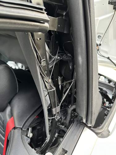

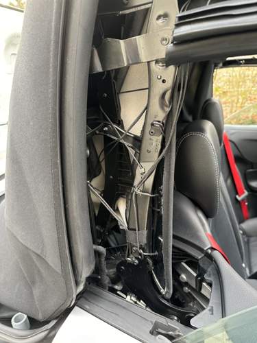

Man kann die Anzahl der Verdeckzyklen mit der StarDiagnose auslesen und dokumentieren lassen...dann weiß man genau, wie lange das alte Verdeck, und für den Fall eines erneuten Schadens, wie lange das reparierte Verdeck, gehalten hat.
Nun war er 3 Tage beim Freundlichen, ich hoffe das ist jetzt die endgültige Lösung 😉.
Was sollen uns diese Bilder sagen?? Für die ohne Klappdach....
@sven_32 schrieb am 2. Februar 2024 um 19:18:42 Uhr:
Das sind die Fäden, in diesem Fall ist es die aktuellste Version, welche gut funktioniert.

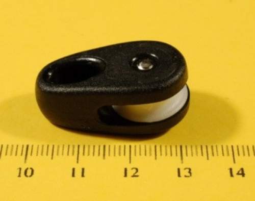

Ein Bekannter hat diese Fehlkonstruktion mit einer Mini-Seilrolle selbst umgebaut; das hält ewig.
Rolle
Im C-Klasse Forum hat die Schnüre jemand mit Teflon-Spray behandelt. Ist nach dem Sprayen auch so weißes "Pulver". Ob's hilft ...?
