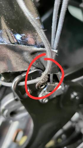

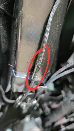

Ich wollte nur mal darauf hinweisen das bei meinen Cabrio die Spannschnüre ausgetauscht werden mussten. Die schnüre sieht man gut wenn man das Dach per Fernbedienung öffnet. Aufgefallen das was nicht stimmte mit den schnüren ist es mir nur rein zufällig aufgefallen. Die Schnüre sind schwarz.. aber nur schwarz umantelt, die eigentliche Schnur ist weis ... ich hatte gesehen das die Ummantelung an manchen Stellen kamputt gescheuert war. Das weisse war sichtbsr. Bei mir führte das zu keinen Ausfall, habe es aber reklamiert und die Reklamation wurde auch angenommen und erledigt. Vielleicht hat der ein oder andere ja auch das gleiche.. da nun die kalte Zeit da ist wird es von Euch aber vielleicht für eine officielle Garantie erst im nächsten Frühjahr entdeckt. Nachschauen kann ja nicht schaden , nicht das der ein oderer andere es später dann selbst bezahlen muss weil das Auto aus der Garantie ist.
Also wenn man das Dach öffnet dürfen keine weisse Schnüre zu sehen sein... die sind normalerweise Schwarz ummantelt.

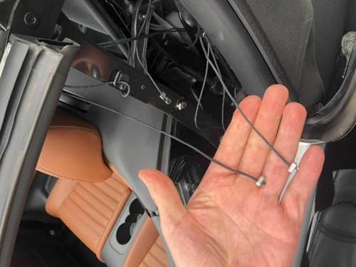

die schwarzen Seile waren nicht durchgescheuert wie bei den alten Seilen, dafür eines einfach abgerissen. Bei der Reparatur wurden statt der schwarzen Seile, dann wieder die der 2. Generation eingebaut. Verstehen muss man das wohl nicht.
Wie ihr auf den Photos gesehen habt, meine hingen irgendwann rechts und links einfach runter.
ich habe mir nichts dabei gedacht, bis das Dach nicht mehr runterging. - Daraufhin bin ich (wie ihr lesen konntet) sofort in die Werkstatt.

bei mir scheint es nun auch loszugehen (siehe Fotos), A238 E300 aus August 2018, natürlich aus jeder Gewährleistung raus. Wie würdet ihr vorgehen? Beim Freundlichen 🙂 vorstellig werden oder direkt an MB schreiben? Hab ein wenig Sorge vor mangelnder Erfahrung, da meine MB-Werkstatt doch relativ klein ist.
Vielleicht habt ihr noch ein paar Hinweise für mich.
