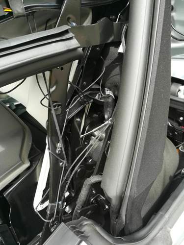

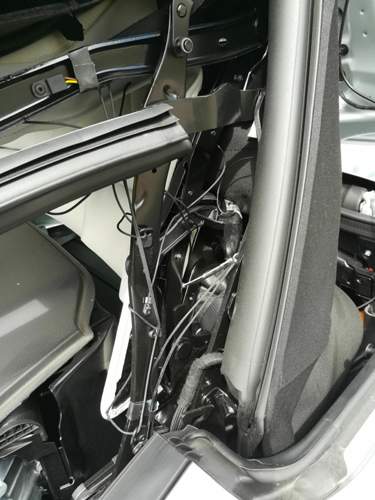

hier einige schnelle Smartphone-Bilder vom jetzigen Zustand nach der Reparatur. Ich hoffe man kann die Details einigermaßen erkennen.
Img-20200503
Img-20200503
Img-20210310-103725-burst001-cover
Hallo wo wurde das gemacht
Mit freundlichen Grüßen
Bei MB in Villingen-Schwenningen.
Ich sehe da nur keine Führungsschienen, nur Ösen 😕
@Rabbit213 schrieb am 10. März 2021 um 11:11:14 Uhr:
So geht es mir auch. Ich habe noch Fotos vom Schaden des vergangenen Jahrs und kann keinen Unterschied im Aufbau erkennen. Vielleicht bin ich auch blind. Es wäre nett, wenn jemand der in den Genuss der neuen Umbauvariante incl. Himmel gekommen ist, ein Vergleichsfoto einstellen könnte bevor ich mich evtl. direkt an MB wende. So wie das bei mir aussieht ist die nächste Reparatur vermutlich vorprogrammiert.

Die modifizierten Seile wie bei Jörg hatte ich im Mai 2020 verbaut bekommen. Die haben nicht einmal so lange gehalten wie die ersten! Jetzt wurde auf die im obigen Beitrag gezeigten Seile umgestellt. Ich vermute aber alleine durch geänderte und evtl. verstärkte Seile lässt sich das Manko nicht beheben, die Hauptursache dürften die Seilführungen sein. Für die unterschiedliche Lebensdauer der Seile bei den einzelnen Nutzern können neben natürlich der Häufigkeit der Nutzung auch Toleranzen beim Einbau - z. B. Spannung etc. - verantwortlich sein. Seltsam dass MB seit langen Jahren Cabrios mit Stoffverdecken baut und das jetzt plötzlich nicht mehr hinbekommt. Mein A 238 Cabrio ist eines der ersten (sogenanntes Markteinführungsmodell) die gebaut wurden, wurde aber erst Ende 2018 zugelassen.
