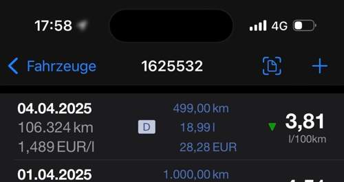

Die erste Arbeitswoche ist beendet und ich habe aus lauter neugierde voll getankt. Nach genau 499km sind 18,9liter in Tank gegangen. 3,8l/100km ist fürs erste nicht schlecht. Klima war dauerhaft deaktiviert. Wenn ich jetzt in Zukunft mehr hinter den Amazon sprinter her fahre und mehr auf Windschatten achte, sollten 3,2 auf 100 doch irgendwie möglich sein. Finde ich für ein Opel Tourer nicht schlecht.
Was ich ungewöhnlich finde ist, das ich bei 120km/h schon 2.000rpm habe. Ist für ein 6 Gang irgendwie sehr kurz übersetzt.
