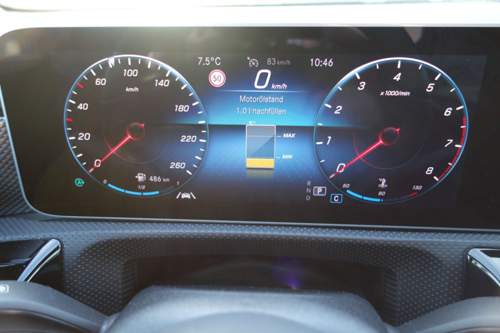

Guten Morgen,
Heute morgen kam die Meldung das ich beim nächsten Tankstopp 1l Öl nachfüllen soll.
Welches Öl muss ich denn kaufen?

Wie ist der Kilometer-Stand?
viel wichtiger als die Viskosität ist die Freigabe des Öls für deinen Motor. Du hast den OM 608
https://bevo.mercedes-benz.com/d/d/de/Spec_223_2.pdf
Das Öl welches du nachfüllst muss eine der von MB für deinen Motor vorgegebenen Spezifikationen haben.
Dann noch 2 Tip´s:
1. kipp lieber erst mal einen halben Liter rein. Die Anzeigen haben manchmal ein dubioses Eigenleben. Und zuviel Öl im Motor ist genau so schlecht wie zu wenig.
2. Auf der Packung sollte ausdrücklich Freigabe nach MB 22...... stehen.
Es steht oftmals auch nur drauf entspricht MB 22..... , das sind aber keine geprüften Öle die auch sicher die richtige Spezifikation haben.
15000
Interessant finde ich ebenfalls das in der Me App angezeigt das mein Waschwasser leer ist aber der Ölstand nicht. 🙄
Wäre das ok: Liqui Moly 3701 Top Tec 4100 Motoröl, 5W-40, 5 Liter https://www.amazon.de/dp/B001052HGE/ref=cm_sw_r_cp_api_i_id8CCbHFJBJ42

Yep
https://bevo.mercedes-benz.com/bevolisten/229.31_de.html

Nicht gleich einen ganzen Liter nachfüllen. Beim A250 stand die Anzeige auch schon auf max., nachdem ich ca. 0,8 Liter nachgefüllt hatte.
Wichtig ist, dass das Motoröl aschearm ist, damit sich der DPF und auch der OPF nicht so schnell mit Ölasche zusetzen.
Ahso: Zum Ermitteln des Ölstandes: Den Motor laufen lassen.
"Den Motor warm fahren.
Das Fahrzeug auf ebenem Untergrund abstellen.
Den Motor mit Leerlaufdrehzahl laufen lassen. "
https://moba.i.daimler.com/.../...8df7717f9354ae36530db3aaf-de-DE.html
