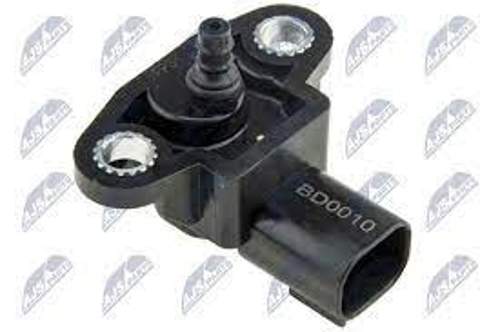

Vermutlich hast du ein Steuergerät MSM2. Hier gibt es keinen LMM. Es gibt nur den Saugrohrdrucksensor, den du ja schon getauscht hast. Als erstes mal den Benzindruck messe, oder messen lassen. Sollte ca. 3bar haben

Ich würde als erstes die Kabel vom Saugrohrdrucksensor kontrollieren auch die Anschlüsse ob sie korridiert sind. Hast du Markensensoren eingebaut oder NoName? Im Bild ist der Saugrohrdrucksensor.

Drucksensor

Nochmal die Frage hast du ein Steuergerät auf dem MSM1 oder MSM2 steht???? Beim ersten hast du einen LMM der hier möglicherweise defekt ist.
beim zweiten hast du keinen LMM , da du nach deiner Aussage einen Marken Saugrohrdrucksensor eingebaut hast könnte es die Verkabelung oder das Steuergerät sein.
