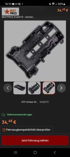

@all
Kann man jetzt denn Ventildeckel mit intergrierter Entlüftung einbauen oder nicht?
So wie der hier auf den Bild.
