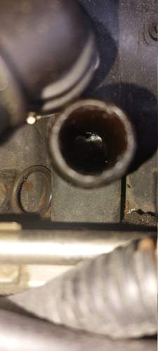

erneut macht mit mein A14NET (BJ 2010, knapp 170k gelaufen) sorgen. Ich habe heute mal unter die Motorhaube geschaut und aus meiner Membran im Ventildeckel ist Öl gespritzt (siehe Bild, dort habe ich schon Öl weggewischt, aber es ist bis zum Öleinfülldeckel gespritzt). Er zieht dort auch Luft, wenn der Motor mit Standgas läuft (den Finger drangehalten und das Ansaugen gespürt).
Dann habe ich natürlich direkt Dr. Google befragt und anscheinend ist das ein nicht allzu seltenes Problem. Die Frage ist nur: Was ist die Ursache? Materialschwäche oder doch was ernsteres dahinter?

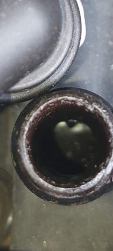

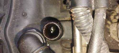

Ich habe auch mal das Pilzventil gesucht, aber leider keins finden können. Vielleicht ist es kaputt/abgerissen?Außerdem ist dort ziemlich viel Dreck (Ruß, Öl) drinnen, was man so ja eigentlich nicht im Ansaugtrakt finden möchte?! (Siehe Bild) Der Schlauch der vom Turbo dorthin führt ist auch voll mit schwarzen Ablagerungen und innen ölfeucht...
Nun: Was denkt ihr? Ist einfach nur die Membran aus Altersgründen gerissen? Reicht es, einen neuen Ventildeckel (von Febi für 150€ *autsch*) draufzusetzen oder liegt ein grundlegenderes Problem dahinter?

@Audiforever2010
Dann wird die Membran gerissen sein und der Deckel muss neu.
Aber bevor du den Ventildeckel neu machst, unbedingt das Pilzventil im Saugrohr überprüfen und wenn das nicht mehr vorhanden ist, dann muss das Saugrohr auch neu.
Machste da nur den Ventildeckel neu, dann geht durch Überdruck im Kurbelgehäuse wieder diese Membran kaputt.

Ich bin jetzt mal zum Auto und habe versucht Bilder von den Pilz zu machen, leider ist die Qualität nicht so gut ber vielleicht kann einer von euch was sehen und Beurteilen ob da ein Pilz noch vorhanden ist denn ich habe noch nie so ein Pilz gesehn.
Sorry nochmals für die schlechte Qualität der Bilder.
Vielen lieben Dank.
Lg
Screenshot-20240804-162905-gallery
20240804
20240804
+4

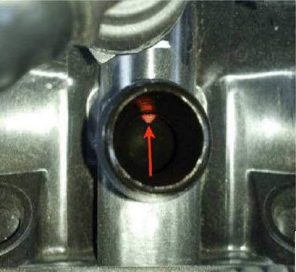

Mit den Tankdeckel öffnen wäre ja nur, wenn das Magnetventil im geschlossenen Zustand wäre, da würde das öffnen des Tankdeckel natürlich erstmal eine Abhilfe schaffen, damit kein Unterdruck im Tank entsteht. Bei dir kommt aber Gemisch zu Mager, als zieht der Falschluft entweder über das Magnetventil oder das Rückschlagventil vor dem Magnetventil, oder halt durch die defekte Membran im Ventildeckel oder halt durch das fehlende Pilzventil.
Woher weißt du eigentlich, das der Fehler P0171 "Gemisch mager" vom Tankentlüftungsventil kommt? Das kann genauso durch das Pilzventil, die Membran oder durch andere Undichtikeiten kommen. Das muss erstmal abgeklärt werden und der komplette Ansaugbereich mit einer Rauchmaschine auf Undichtikeiten geprüft werden.
Laut den Bildern ist da keiner mehr da, aber da ist oft viel Schmotter drin und darum sieht man den roten Knubbel nicht. Da müsste man mal vorsichtig mit einem kleinen Schraubendreher rein und versuchen den gummi Knubbel zu fühlen.
So sollte das aussehen.
https://img.motor-talk.de/J9qxucDo32Kj1SkE.59.jpg
