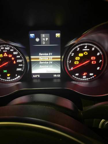

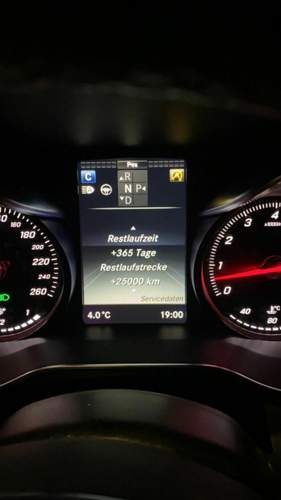

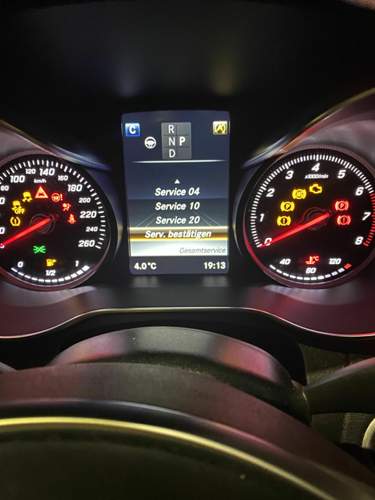

Guten Abend, ich hab heute den A Service gemacht und nach dem alles zurückgesetzt wurde zeigt er plötzlich an das der b Service in 365 Tagen ist aber 61tkm drüber ist ??
Hat jemand eine Ahnung wo der Fehler ist ?

Dicke Finger und falsch zurück gesetzt.
Einfach wieder dort hinfahren die das zurückgesetzt haben.
Wenn man denn b Service zurück setzen möchte sagt er jetzt das das nicht möglich ist.
Was hat den der Mechaniker verkehrt gemacht? Außer dicke Finger?

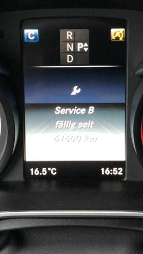

Hallo, ich habe das gleiche Problem. Die Anzeige für Service A sollte zurückgesetzt werden und jetzt zeigt es an, dass Service B seit 57t km überfällig sei. Das Beste kommt jetzt aber: laut Aussage Mercedes handelt es sich um ein bekanntes Software-Problem, welches durch ein Update behoben werden kann. Kostenpunkt: 80-90€. Und da frage ich mich, ob ihr für Updates eurer Handys oder für Microsoft auch bezahlt?

dieses Update wird normalerweise bei einer Inspektion kostenlos aufgespielt. Der Fehler sollte einem Hersteller/Händler ja auch peinlich sein, sodass das ohne "Staubaufwirbeln" korrigiert wird...
(Das mag anders aussehen, wenn das Fahrzeug bei einer freien Werkstatt gewartet wurde und man nun bei MB erscheint.)

Dafür gibt es seit 3 Jahren ein Softwareupdate für den "Antriebsstrang", was jeder Kunde im Rahmen einer internen Rückrufaktion aufgespielt bekommt. Geht man nicht zum Stern, erfährt man davon nichts. Wie auch von sehr vielen anderen Updates nicht.

Ich vermute, es ist die Kundendienstmaßnahme KDM $1809P54C74
Es ist das Software-Update PTCU (=Powertrain Control Unit)
Kann man hier nachlesen:
https://www.motor-talk.de/.../...pdate-ptcu-benziner-t6593914.html?...
Das Update kostet eigentlich nix da KDM.
Hat bei meinem S205 tatsächlich auch nichts gekostet, wie auch bei etlichen usern hier im Forum!
