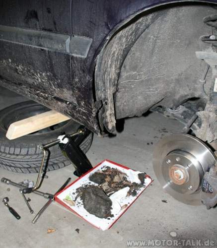

Wegen der Radkästen:
Vorne hat der G3 ja die Kunststoff Radhausschale im Koti .... dort sammelt sich in der untern Ecke richtung Fahrgastzelle Schmodder, Laub ..... ergibt ein wahres Kompostwerk über die Jahr - extrem bei Baumparkern. Ergebnis Wasser kann nimmer gut abfliesen = immer Feuchtraumbiotop hinterm Blech dass dann irgendwann von innen durchgammelt. (Schau dir mal 20 Golf an .... bei 10-15 ist die Ecke rostig).
Einmal pro Jahr (am besten bei Wi/So Reifen Wechsel die 3 Schrauben der Kunstoffschale da unten im Eck lösen .... bissl wegziehen und den ganzen dreck rausräumen, trockenföhnen und ne Runde U-Bodenschutz reinsprühen.
Du wirst erstaunt sein was du beim ersten mal findest.
sieht so aus:

Die Pampe im Radkasten sieht ja sehr lecker aus 🙂
Nächste Woche steht der Wechsel der Bremsscheiben an. Das ist eine Gelegenheit, mal dort reinzusehen. Wenn das schon seit 16 Jahren kompostiert wird, dann müsste unten ja langsam feinster Dünger herauslaufen :-)
Wo kommt der Dreck denn her? Dringt der durch den Wasserkasten, in dem auch der Scheibenwischermotor sitzt, in den Zwischenraum?

Ja - kommt vom Wasserkasten ... Abläufe li+re ... da kommt ja quasi alles runter was über Dach + Scheibe zusammenkommt ...... mach mal ein Bild von deinem Kompostwerk .... bin neugierig.
Mach ich.
Die Bremsbeläge und -scheiben sind schon heute eingetroffen. Vielleicht klappt es schon morgen.
Wegen der nassen A-Säule habe ich die Tage die Wasserkästen mal inspiziert. Da meine Perle meistens unter Bäumen parkt, waren die fast randvoll mit Blättern und kleinen Ästen. In tieferen Schichten war es schon schön nass und torfig. Eigentlich sollte durch diese Schicht nicht mehr viel festes Material in die Radkästen eingedrungen sein :-)
Aber vielleicht sind die Kästen ja auch randvoll, sodass es sich darüber schon im Wasserkasten gestaut hat :-))

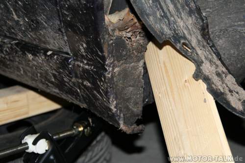

Hier kommen die versprochenen Bilder.
Links ist vor ein paar Jahren mal eine Hänger beim Abbiegen abgekuppelt und in die Seite reingerauscht. Damals ist die komplette linke Seite gemacht worden, weshalb links nicht ganz soviel Dreck drin war.
Rechts war ein gut 20cm hoher Balken aus kompostiertem Zeug drin. Das war richtig hart, als wäre etwas Gips dabei.
Dreck-aus-radkasten-golf
Dreck-im-radkasten-golf
Dürfte die komplette Ladung gesammelt ab Auslieferung sein 😉
Denke die Kotis an sich wären nicht das Problem beim 3´er - wenn jeder 1x pro Jahr den Dreck da rausholen würde .....
Dann hats sichs ja wenigstens gelohnt
