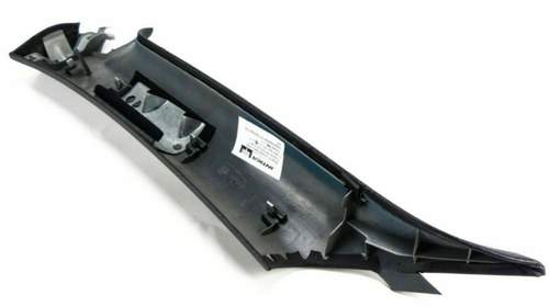

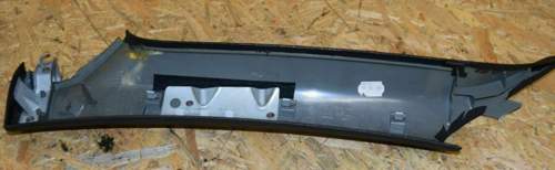

Hallo, ich suche seit mehreren Stunden eine Anleitung zum Ausbau der TTR A-Säule Verkleidung (rechts 8N7867232) zum Anbau einer DAB Fensterantenne. Mit der SuFu komme ich nicht weiter - wer kann helfen ?
Jetzt hab ich mir mal Ersatzteile angeschaut, meiner Meinung nach ist die Verkleidung oben an der Sonnenblende geschraubt, d.h. man müsste erst die Verkleidung zum Dachhimmel abbauen oder nur die Schraube lösen - über eine Anleitung wäre ich echt happy?
swentzi
[Von Motor-Talk aus dem Thema 'Verkleidung A-Säule zerstörungsfrei ausbauen - Anleitung TTR / Roadster' überführt.]
[Von Motor-Talk aus dem Thema 'Anleitung Verkleidung A-Säulen ausbauen' überführt.]
@BullTT68 schrieb am 21. Juli 2019 um 15:24:52 Uhr:
Das wird schwer ohne die Halter hinten zu zerstören...da sind drei Metallklammern die sitzen in einer Kunstofführung in der Verkleidung...und sind in die A Säule gesteckt.. einfach vorsichtig aber fest ziehen am besten mit einem Kunstoffbügel nachhelfen.. wird aber sicher einer bei brechen.. Das Material ist alt und spröde
ja leider ist schon die oberste ab 🙁 obwohl ich die Schraube der Sonnenblende entfernt habe. Also so wie ich jetzt die Clip-Richtung des abgebrochenen Clip durch den Spalt sehe, müsste die vordere Dachverkleidung ebenfalls ab, und die ist auch geklippst 🙁 d.h. die mach ich wahrscheinlich auch kaputt - so'n Mist ....
Hab mal 2 Bilder von Ersatzteilen angehängt, es sind 4 Clips
