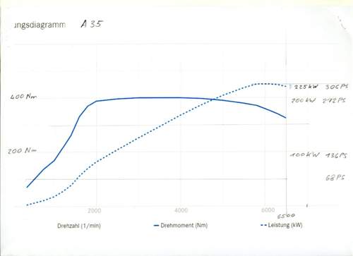

Hat jemand ein Leistungsdiagramm oder einen Drehmoment Verlauf für den M 260 E20 DE LA gesehen?
Ich meine die Benziner 220 und 250. leider werden immer nur die maximalen Drehmomente angegeben. Inzwischen habe ich herausgefunden dass zwischen 1800 und 4000 die 300nm bzw 350 Anliegen.
Aber wie schaut genau der Verlauf im unteren Bereich aus?
Schau mal bei jesmb.de rein, dort ist sowas oft zu finden. Gruß bw
Ich kann dir leider nur das Leistungsdiagramm vom A35 geben.
Scheinbar ist das so geheim, dass es MB nicht rausgibt...
Jetzt noch mal
Mb-leistungdiagramm-a35
