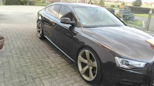

Hi leute.
Habe schon des öfteren die Suche bemüht aber finde immer nur was für das qp.
Habe die 20zoll rotor felgen 9x20 ET 26 und fahre ein sportback.
Wieviel mm distanzscheiben ist möglich auf Achse?
Mein sportback ist schon sehr tief.
Und ich lese immer das hinten mehr möglich ist als vorne. Ich kenne das von anderen Autos immer umgekehrt. Warum ist das wenn die Aussage stimmt der Fall?
Ich wollte eigentlich 17.5mm Scheiben bestellen. Wenn es nur minimal ist habe ich selbst die Möglichkeit zu ziehen oder zu Bördeln aber möchte so wenig wie möglich wenn gar nicht bearbeiten am Blech.
Edit,: sorry für das Foto. Habe kein besseres gefunden

10mm passen relativ problemlos, 15mm gehen an die absoluten Grenzen wenn der Sturz an der HA korrekt ist. Bei mir geht die Kombination Dunlop Sp Maxx 265/30/20 auf der RS5 Felge ET 26 auf der HA NICHT mit 15mm Distanzen und korrektem Sturz. Bei einen 1,7 - 1,9° Sturz passt es freilich, aber das ist 0,4-0,6° über den Werksangaben.

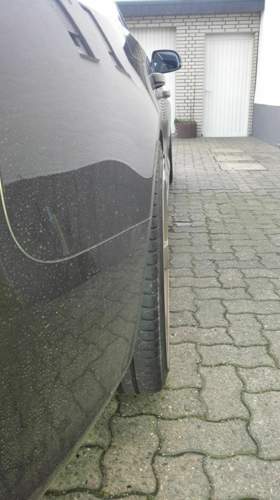

So habe mal die sommerräder draufgepackt.
Also 12.5mm pro Seite bei den 20zoll Rotoren ist ausreichend und absolut stimmig. Genau so wie es sein soll.
Bei einem starken längst Vertiefung in der Fahrbahn wo der Wagen einmal derbe abgetaucht ist habe ich sogar gemerkt das hinten links ganz sanft berührt hat.
Also ich sage 12.5mm ist grenzwertig.
Seht selbst.
