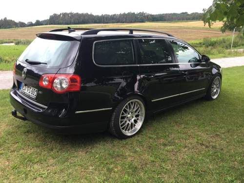

Habe 9,5J x 18 ET30 auf nem B6 Variant i.V. mit Gewinde gefahren…. Gebördelt und bisschen gezogen…. Die kleinen Schmutzfänger vom B7 dran…. Fertig…
@FrankPassat3c Mega!! Geil danke direkt mit Bild sogar, sowas hab ich gesucht. Aber unfassbar, dass da 9,5er mit ner ET30 drunter passen und dann noch 18 Zoll welche Reifen sich eh schon schlecht ziehen lassen. Aber sieht geil aus
Wieviel ungefähr wurde gebördelt&gezogen? Musstest du die Kotflügel neu lackieren oder gings so?
Habe nicht lackieren müssen.. beim Bördeln bisschen mit gezogen…. Mit 245er Reifen…. Es gab aber nur 2 Hersteller, die diese Reifen auf einer 9,5j erlaubt haben…
Yokohama und Khumo….
Die Felge stand über, aber die Lauffläche vom Reifen war abgedeckt….
