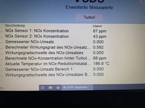

Der Sensor hinten wurde deshalb schon getauscht und der vordere gereinigt. Wie man sieht, leider ohne Erfolg.
Welcher der zwei Werte ist denn überhaupt der zu kleine?
Bei Fehlerhäufigkeit steht auch immer 1, was ich interpretiere, dass dieser Fehler genau einmal aufgetreten ist. Wenn das so ist, dann verstehe ich nicht, warum der Fehler bei der nächsten Fahrt wieder im Speicher mit leicht veränderten Werten auftaucht.
Wie sollten denn die Werte im Verhältnis zueinander im normal Fall sein?
Ich habe mit VCDS auch was von NOx Offset gelesen. Kann man hier einen Offset irgendwo setzten?
Was ich in dem Fall auch nicht verstehe, geht es wirklich um den NOx Wert, weil hier vom Signal die Rede ist? Wäre der NOx Wert zu klein, wäre dann mein Diesel saubere als er sein soll? 😕

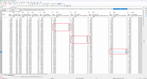

Deine Theorie zu dem DTC ist das er sagt sonsor Wert 1 ist zu klein weil der Wert von Sensor 2 größer ist ?
Der Wert 2 ist quasi die Bezugsgröße ?
NOx 1 = Volumenanteil an Stickoxiden im Abgas vor SCR-Katalysator
NOx 2 = Volumenanteil an Stickoxiden im Abgas nach SCR-Katalysator
Wenn der Messwert von NOx 1 kleiner ist als der von NOx 2, dann müssten Stickoxide dazugekommen sein. Einer von beiden muss also kaputt sein, die Frage ist nur welcher. Die Frage ist also: welcher der beiden Messwerte macht mehr Sinn?
Falls es genauso funktioniert wie bei den 2.0 TDI, dann schätzt das Auto zusätzlich, wie hoch NOx 1 ungefähr sein sollte, anhand eines Kennfeldes, das vor allem die Verbrennungstemperatur und den Verbrennungsdruck zuhilfe nimmt. Wenn der Schätzwert und der Messwert von NOx 1 ähnlich sind, dann wäre in diesem Szenario eher der zweite Sensor kaputt (würde also viel zu viel messen). Wenn der Schätzwert und der Messwert weit voneinander abweichen, ist eher der erste Sensor kaputt (würde also in diesem Fall viel zu wenig messen).
In deinem Fall ist der Wert von über 1000 ppm bei Vollgas plausibler als die Werte von 300 bis 450 ppm. Zum Vergleich: mein EA288 evo von 2022, bei dem die Stickoxid-Produktion gegenüber dem Vorgänger deutlich verbessert wurde, zeigt bei Vollgas im Bereich 120 km/h Werte vor SCR um die 500 ppm, bei sehr niedriger oder sehr hoher Drehzahl kriegt man ihn auf 800 bis 900 ppm vor SCR. Der Vorgänger schafft leicht über 1000 ppm.
AGR ist bei mir zu. Sollte das Auswirkungen haben ?
Bei Volllast: eher nein, denn Volllast-AGR gibt es im PKW kaum bis gar nicht. Bei niedriger Last heißt es, dass die konkreten Werte nicht interpretierbar sind.
Gibts für die "geschätzen" werte nen Messkanal ?
Bei meinem heißt es "Calculated NOx concentration behind turbocharger" und ist IDE05356, das kann aber von Motor zu Motor unterschiedlich sein. Da wirst du mal alle Kanäle durchsuchen müssen.
Diese Wert steht hier im ersten Post als „Berechnete NOx-Konzentration hinter Turbolader: 172 ppm“
Deswegen verstehe ich die Spekulationen nicht.
