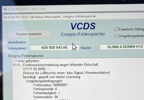

Moin zusammen
Ich lese immer gerne vor der Inspektion selber die Fehler aus. Jetzt habe ich bei meinem 2017er A6 G7 Diesel mit 272 PS folgenden Mist gefunden (lässt sich löschen, kommt aber wieder, meckern tut auch Steuergerät 08 wegen "unplausiblem Signal"):
Adresse 09: Zentralelektrik (J519) Labeldatei:. DRV\4H0-907-063-V2.clb
Teilenummer SW: 4H0 907 063 GH HW: 4H0 907 063 AH
Bauteil: BCM1 2.0 H20 0368
Revision: 15020001 Seriennummer: ...
Codierung: 0105001440349FE2C9014083A0001800CF9CE7082E08020100000894E10117020040003C030000
Betriebsnr.: WSC 02391 785 00200
VCID: 74B0248E2EB434BBB3D-8020
Subsystem 1 - Teilenummer SW: 4G1 955 119 HW: 4G8 955 119 Labeldatei: DRV\1KX-955-119.CLB
Bauteil: WWS57X 160929 H38 0080
Seriennummer: ...
Codierung: 0045F7
Subsystem 2 - Teilenummer SW: 81A 955 547 A HW: 81A 955 547
Bauteil: G397_RLFS H06 0002
Seriennummer: ...
Codierung: 0200FD
Subsystem 3 - Teilenummer SW: 4G0 941 531 BG HW: 4G0 941 531 BG
Bauteil: E1 - LDS H07 0044
Seriennummer: ...
Subsystem 4 - Teilenummer SW: 4H0 907 658 B HW: 4H0 907 658 B
Bauteil: AQ_Hum_Sensor H01 0005
Seriennummer: ...
1 Fehler gefunden:
01229 - Geber für Luftfeuchtigkeit; Klimaanlage (G260)
014 - defekt
Umgebungsbedingungen:
Fehlerstatus: 01101110
Fehlerpriorität: 3
Fehlerhäufigkeit: 1
Verlernzähler: 193
Kilometerstand: 145687 km
Zeitangabe: 0
Datum: 2022.01.17
Zeit: 16:47:54
Was ist das für ein Teil?
In 7Zap findet sich nichts gescheites, in den Leitfäden von Audi kann ich auch nichts finden. Was ich schon rausbekommen habe: Es gibt einen einzelnen Luftfeuchtegeber im Ansaugweg außen, der ist es nicht. Das ist der, der hier im Scan mit 4H0 907 658 B bezeichnet ist.
Es wird an anderen Stellen davon gesprochen, dass das Teil im Spiegelfuß sitzt, einzeln oder in Verbindung mit dem Regensensor. Ich kriege aber keine Teilenummer raus und habe keine Lust, auf gut Glück zu basteln.
Hat da jemand etwas Unterstützung für mich?

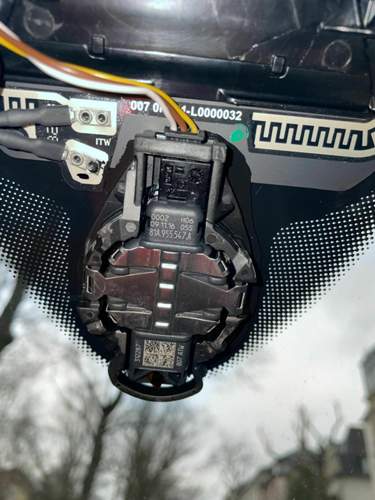

Ich bin jetzt ein Stück weiter. Im Spiegelfuß sitzt ein Bauteil, das für Regen, Licht und Feuchtigkeit zuständig sein soll. 81A 955 547 A
Ich habe das im Verdacht. Ich werde berichten…

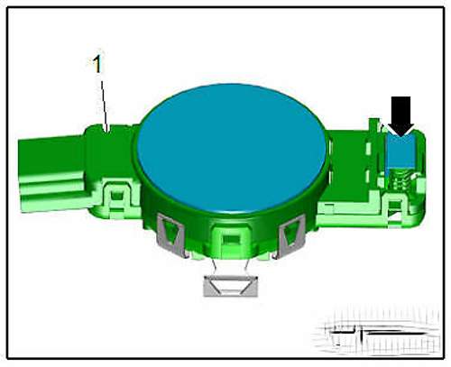

Einen Luftfeuchtigkeitsgeber G260 gibt es nicht aber einen G355.
Das der Geber G260 benannt wird kann ein Fehler im VCDS sein.
Der Luftfeuchtigkeitsgeber G355 ist im Innenspiegel verbaut.
Ich vermute mal das die beim erneuern der Scheibe einen neuen Regensensor verbaut haben?
Der G355 ist mit im Regensenor verbaut. ( Bild Pfeil )
Entweder wurde der G355 beschädigt oder es ist der falsche Regensensor ohne den Luftfeuchtigkeitsgeber eingebaut worden.

Also ein FL. Da siehts etwas anderes aus. (Das Bild vom Sensor hast Du beim Editieren eingepflegt?) Die vFL haben noch den 8K0955559C verbaut. Dieser hat keinen Feuchtsensor integriert und da ist der G355 ein extra Sensor, der so gut wie nie verbaut wurde. Dieser sitzt auch nicht direkt an der Scheibe.
Ich denke nicht, daß Dein Sensor getauscht worden ist, da Bj des Sensors (Nov 16) auf original verbaut hindeutet. Um Deinen 81A (optisch) prüfen hast Du ein kleines Problem: Das Gelpad (25 Ocken) muß einmal erneuert werden, wenn Du den Sensor entfernst. Bei den 81A ist der Hygrosensor mit einem kleinen Flachbandkabel mit dem Rest der Sensorelektronik verbunden. Außerdem ist er Federgelagert. Wenn der Sensor beim Ausbau nicht vorsichtig entfernt wurde oder an der Stelle des Sensor die Scheibe kaputt war oder beim Ausbau gegangen ist, dann kann es sein, daß das FB Kabel beschädigt wurde. Sensor kostet irgendwo um die 170-180 Euro. Falls Du ihn tauschen mußt, tue Dir ein gefallen und tausch die Halteklammer gleich mit, damit der Anpressdruck an die Scheibe wieder optimal ist.

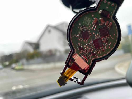

Themenstarteram 18. Januar 2022 um 14:36
Gelöscht habe ich es zum Probieren.
Danke, Lighningman, danke Nick-Nickel. Ihr habt Recht. Das Flachbandkabel hängt raus, das haben die Jungs beim Scheibentausch vermutlich verbockt. Der ursprüngliche Fehlertermin war exakt am Datum der Scheibenreparatur. Ich werde die Jungs mal ansprechen.
Auf jeden Fall werde ich zukünftig immer vor und nach einer solchen Reparatur einen Scan machen.
@nunkistar schrieb am 18. Januar 2022 um 15:36:16 Uhr:
Sieht Dein Zustand so wie im Bild aus? Der Sensor ist direkt auf dem Flachband montiert. Falls das FB nicht gerissen ist, bekommt man die "lose Seite" wieder befestigt. Ist so ein "Hochklapp" Steckverbinder wie bei Handys usw. Wenn das FB gerissen ist, haste keine Chance das zu reparieren.
Ja, fragen kostet nix. Hast Du den ersten Ausdruck vom FS noch auf dem Notebook? Das würde sicherlich helfen.

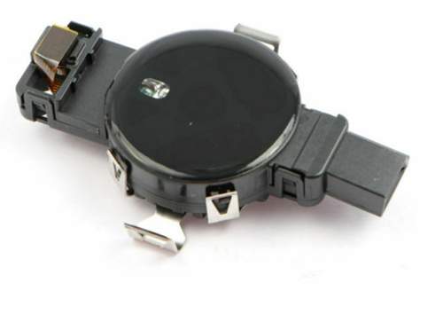

Mit Hygro
