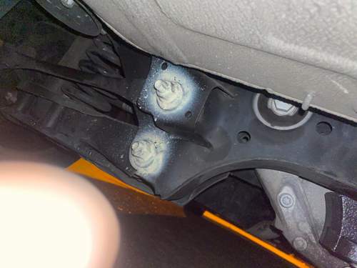

P.S: Ich habe festgestellt, dass mir der 35-Hz-Schwingungsdämpfer 33176872957 fehlt. Ich bin nicht sicher, ob das so gewollt ist oder ob im Auto einfach einer fehlt. Könnte das der Grund sein?

Ich konnte jetzt auf die Schnelle nichts finden, das betr. des Schwingungstilgers auf unterschiedliche Verbauzustände hinweist. Der Schwingungstilger sollte also dran sein. Kann eine der Ursachen sein, wenn der fehlt.

- auch mal das Lager, an dem das Differential aufgehängt ist, prüfen. Wird gerne übersehen, wird aber schon mal spröde.

@Heating oil heater es sieht so aus, als ob meine hintere Differentialbuchse von einer normalen Schraube gehalten wird, während es bei Realoem eine Schraube mit einer Mutter am Kopf sein sollte, um den Schwingungsdämpfer zu halten. Ich bin mir nicht sicher, ob es sich um eine Schieflage vom Vorbesitzer handelt oder ob es von Designz stammt.
