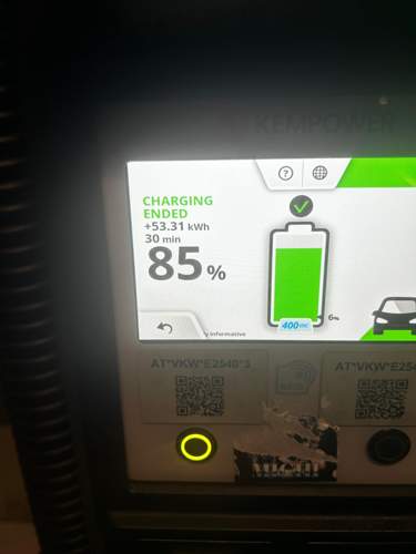

Mehr Reichweite habe ich bisher nicht wirklich festgestellt. Heute aber mal wieder DC Geladen und kann mich absolut nicht über eine Verschlechterung beschweren.
6-85% in ca 30min. Ladekurve war für meine Beobachtung auch unverändert!

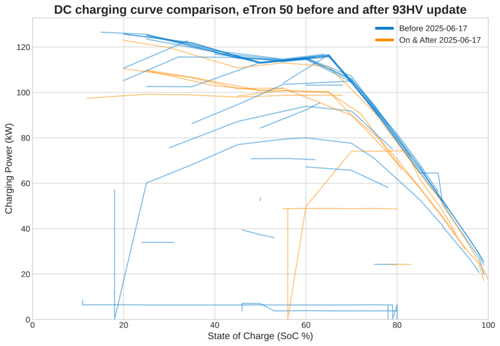

So. Ich habe alle Ladekurven aus Tronity extrahiert und geplottet, vor und nach dem Update. Man sieht hier vom Hinkucken eine Häufung der neuen Ladekurven unterhalb der Häufung der alten. Es findet definitiv eine Reduzierung statt.

Vielen Dank! Gute Info, auch wenn im Ergebnis ärgerlich für den, der auf die versprochene Ladekurve vertraut hat.

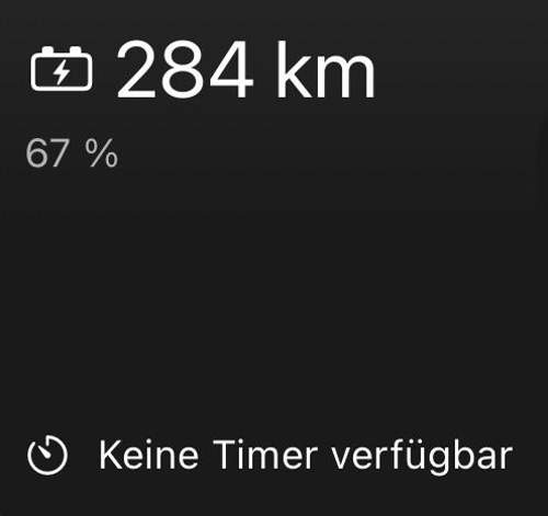

Bei mir stehen aktuell noch immer bei 80% 294-304 km anstatt 260 km. Wenn das so bleibt, dann 🥳🎉🎈🎊🕺
Ich bin die letzte Woche jedoch wenig gefahren. Aber von 60% auf 80% habe ich schon wieder aufgeladen.
Demnächst stehen längere Fahren an und dann gehe ich auch an den Schnelllader.
