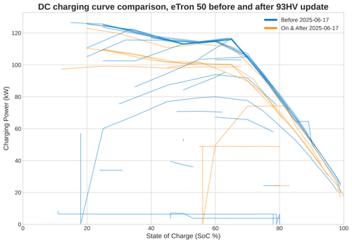

So. Ich habe alle Ladekurven aus Tronity extrahiert und geplottet, vor und nach dem Update. Man sieht hier vom Hinkucken eine Häufung der neuen Ladekurven unterhalb der Häufung der alten. Es findet definitiv eine Reduzierung statt.
Charging-curve-comparison-93hv
@deltaU schrieb am 25. Juli 2025 um 16:14:01 Uhr:
und je kälter der Akku, desto größer der Unterschied vorher:nachher
@kappa9 schrieb am 25. Juli 2025 um 16:51:39 Uhr:
Würde ich akzeptieren, aber die Summe aller Ladekurven oben entstand auf langen Fahrten im Januar / Februar, jeweils ab dem zweiten Ladestopp. Die ersten Ladestopps sind die Fitzel unten mit der niedrigen Leistung oder eben irgendwelche Lader mit niedriger Leistung.
Die "neuen" Kurven stammen ebenfalls von Fahrten mit mindestens zwei Ladestops, eher mehr, noch dazu eben jetzt im Sommer. Die Akkutemperatur war es nicht.
Selbst die vor dem Update sind doch vile zu schwach? Kommst du nicht auf die 150kwh?!
Na super. Da können wir uns alle auf die „Performance Optimierung“ freuen 😡
War aber zu erwarten, dass Audi hier mit einer Kastration kommt 😡
@Lycra schrieb am 25. Juli 2025 um 20:25:24 Uhr:
Das ist ein 50er e-tron, der lädt offiziell mit max. 120kW.
