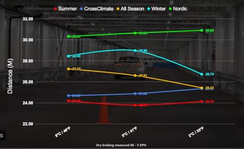

In dem Video wird gezeigt, dass der Sommerreifen unter 7 Grad auf nasser Fahrbahn deutlich schlechter bremst als ein Winterreifen.
... und dagegen bei Trockenheit immer besser war als alle anderen Reifen, zum Teil erheblich (z.B. bei 5°C ca. 5m zugunsten des Sommerreifen!).
Zum Vergleich war der Sommerreifen bei 6,5°C und Nässe "nur" 2m schlechter als der Winterreifen.
VG, Markus
Screenshot Trockenbremsen

wie gesagt, nur bei Nässe. Und deshalb im Sinne der ursprünglichen Fragestellung (
mal lesen!
) somit aus meiner Sicht völlig in Ordnung, bei schönem Winterwetter mal eine Runde auf Sommerreifen zu drehen.
Und wenn es dann anfängt zu regnen muss man entsprechend vorsichtig weiterfahren bzw. wieder nach Hause
