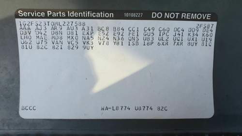

Mach dann auch ein Foto vom RPO-Sticker, der sich auf der Innenseite der Klappe vom abschließbaren Fach im Kofferraum befindet. Dann können wir mal nachschaun was da an Ausstattung drin is. 😉

War am Freitag kurz beim Vogel und habe mal ein Foto vom RPO-Sticker gemacht.

Für den Europa-Firebird damals gab es keine Ausstattungspakete. Die Autos wurden von den Händlern so verkauft wie sie für den Export zusammengeschnürt waren. Den Firebird konnte man hier nur mit V6 bestellen, den Trans Am und den GTA nur mit V8. Den Formula gab es hier nicht. Ich habe damals mehrere Male mit GM telefoniert, ob sie es nicht irgendwie möglich machen könnten, dass ich meinen neu bestellten Firebird mit V8-Option bekommen könnte, ohne für 20.000 Mark mehr den Trans Am kaufen zu müssen. Antwort: Nö!

Edit: Der Wagen ist ein US-Modell, keine Exportversion. In den RPOs fehlt das Kürzel für Export und der Wagen hat US-Spiegel, keine "Fliegenklatschen".

Kein Exportmodell. Bei Exportmodellen steht unter anderem der Code Z49 auf dem RPO-Label. Das ist hier nicht der Fall. Auch die US-Spiegel sprechen nicht für einen Export. Das ist ein Grau- oder Eigenimport.
Auf dem SPID Label stehen aber MAE und EXP, spricht für ein Auto das nach Europa exportiert wurde. Ob man die Ausstattung mit den Modelljahren mal geändert hat oder ob der hier für einen anderen Markt in Europa bestimmt war? Vielleicht war das Auto auch mal für die Schweiz gedacht, da hat man ja eh alles mehr in Serie gelassen als in Deutschland. Die Ländercodes hat man meines Wissens ja leider erst irgendwann Mitte der 90er bei GM eingeführt.
