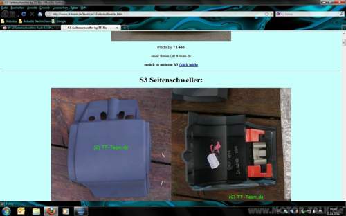

Guten Morgen, weiß jemand ob man die Clipse auf dem Bild rechts einzeln bekommt? Danke und wenn möglich mit Teilenummer. Glaube ja nicht dass das gesamte Teil nur noch knapp 0,70 cent kostet. Viele Grüße RedEagle1977
Zwischenablage01
Gibts nur im 2er Pack ^^
N 908 214 01 Spreizmutter 4,8x19,6 Kosten: 0,46 Euro xD
Das Teil ist nun fortgeflogen da ich es nicht richtig festgeklebt habe wie es empfohlen wurde. Das blöde ist es ist nur grundiert zu bestellen. Lackierung geht also exta. Due Kunststoffclipse sind halt abgerissen. Ist hier jemand der mir das Teil in Ly7W Lackierung lackieren kann? Gruß und danke
Wieso klebste das denn nicht an?
Die Clipse alleine halten das nicht...
Habe ich ja vor. Muss mir das Ding halt besorgen.
@ magno mit was würdest du das ankleben? Silikon oder Karosseriekleber? Sika und sowas habe ich nicht. Gruß
Silikon ist nicht so prickelnd,und die Essigsäure da drin tut dem Blech und dem Lack nicht gut... eher schon Karosseriekleber, aber noch besser Sikaflex, oder nen original Klebekit von audi (den für den Votex Spoiler)
Okay, danke für den Tip. Ich werde mir Würth Karossierekleber besorgen und das ankleben. Gruß RedEagle1977
@Red
Nimm Sikaflex, ich habe unten entlang, je bei den anschraubpunkten einen Punkt gesetzt, somit, soltte ich ihn mal tauschen müssen, kann ich die Punkte mit nem Cuttermesser Durchschneiden und somit den Schweller wieder abbaun.
Ich bin zu nem Kumpel auf ne Bühne der is 5km von mir weg, hab die Punkte gesetzt, bin nach Hause in die Garage, habe mit Holzspreizl zurechtgeschnitten und unten reingeklemmt, das es den Schweller nach oben drückt und der Kleber sauberen halt bekommt!
Nen Tag stehen gelassen und da geht nix mehr weg!
Aber wie gesagt mitn Cuttemesser ist das gleich durchtrennt!
