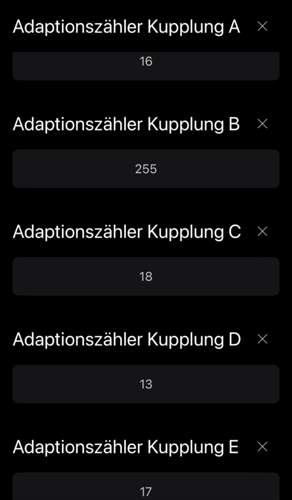

Beschreibung des Problems: sobald das Auto etwas warm gefahren wurde (nach 10-20km Autobahn) schaltet das Getriebe vom 1. im 2. Gang sehr ruckelig und schlagartig den Gang um. Ab und zu sind die Symptome noch ausgeprägter und es fühlt sich für etwa 1-2sec so an, als ob das Auto nicht wüsste im welchen Gang es schalten soll und daraufhin schlägt es den Gang sehr schnell rein. Wenn der Extremfall auftritt, fällt die Drehzahl des Motors und kommt wieder in den richtigen Drehzahlbereich nachdem die Getriebe den 2. Gang drin hat. Der Schaltvorgang fühlt sich sehr rückelig an.
Der unsaubere Schaltvorgang ist nur vom 1. im 2. Gang zu bemängeln, alle anderen Schaltvorgänge fühlen sich normal an. Im Getriebesteuergerät-Fehlerspeicher sind keine Einträge vorhanden. Der Kupplungsbelag (Dicke) und die dazugehörigen Drücke (alle in - Bereich) wurden im kalten Zustand ausgelesen und es sieht alles gut bis sehr gut aus. Zu erwähnen ist noch, dass das Problem nur auftaucht, wenn das Auto im 'D' Modul fährt und ´´Untertourig`` bei ca. 1200 U/min den Gang wechselt(1-->2). Der Schaltvorgang wurde mit VCDS überwacht und das Problem taucht dann auf, wenn der Motor unter 80Nm liefert und das Getriebe vom 1. im 2 Gang schaltet.
Wenn man im S-Modus oder im D mit mäßig bis viel Gas fährt und das Getriebe bei <1500 U/min die Gänge vom 1 --> 2 wechseln muss, taucht das beschriebene Szenario nicht mehr auf. Beim zurückschalten vom 2 --> 1 fällt nichts negatives auf. Im M-Modus kann man sogar Untertourig den 2 Gang schalten und man merkt kein Schaltvorgang.
Bis jetzt wurde bei 170.000km das Getriebeöl gewechselt, bei 200.000km wurde das Getriebe (nur mit Getriebeöl) gespült und alle Adaptionswerte, sowie die Adaption-Counter, zurückgesetzt. Außerdem wurde der LMM getauscht. Der Temperaturfühler im Getriebe, Motoröl und Kühlwasserkreislauf scheinen plausibel zu sein.
Alle durchgeführten Maßnahmen brachten keinen Erfolg. Das schlechte Schaltverhalten ist nach wie vor fast immer (sporadisch und nicht reproduzierbar) im warmen Zustand da. Audi selbst findet keine passende Lösung, der Getriebespezialist Don Simon tendiert zu einem Softwareproblem und ZF selber glaubt, es könnte an einem defekten Sensor liegen, dass der Getriebe ab und zu falsche Werte liefern würde.

Adaptionszähler (wurde zurückgesetzt)

Hey, ist dir schon mal aufgefallen, dass die maximale Anzahl an Adoptionen bei Kupplung B erreicht ist?
bei den 8HP Getrieben gibt es einen Adaptionszähler. Nach 255 Zyklen ist Schluss und das Getriebe passt sich nicht mehr an.
Ich habe genau das selbe Problem wie du auch und meine Adoptionszähler Zahl ist wie bei dir auch bei B auf 255.
Hast du nach dem du alles neu adoptiert hast, mal den Zählerstand kontrolliert, ob er auch schon wieder auf 255 gegangen ist?
Bei mir ist es genauso alle drücke und so weiter im Solbereich bis auf den Adoptionszähler der immer wieder auf 255 geht..

Ja, das ist mir aufgefallen. Ich habe den Adaptionszähler zurückgesetzt aber mit der Zeit steigt es wieder an. - die Getriebe versucht immer wieder zu adaptieren aber es ist leider umsonst.
Ich bin davon überzeugt, dass der Ruck vom Motor selber kommt, aber ich kann es nicht genau lokalisieren.
Bei ca 1100-1200U/min kommt der Ruck, danach bei
etwa 1300-1400U/min schaltet der Wagen im 2. Gang.
Wenn man den Adaptionszähler zurücksetzt und den Wagen neu Adaptiert, tritt der Fehler einer Zeitlang nicht mehr.. aber dies kann nicht die Lösung sein.

Wirklich verrückt das ganze, mir ist das heute direkt aufgefallen mit dem Zählerstand. Und laut Aussage von
ZF, mit denen ich heute Morgen telefoniert habe, ist, dass nach adaptieren bis zu einem gewissen Punkt normal aber wenn 255 erreicht worden ist, passiert dort nichts mehr.
Man soll das ganze beobachten, weil irgendein Defekt vorliegen muss weil sonst würde der Adoptionswert nicht wieder so hoch ansteigen :/
