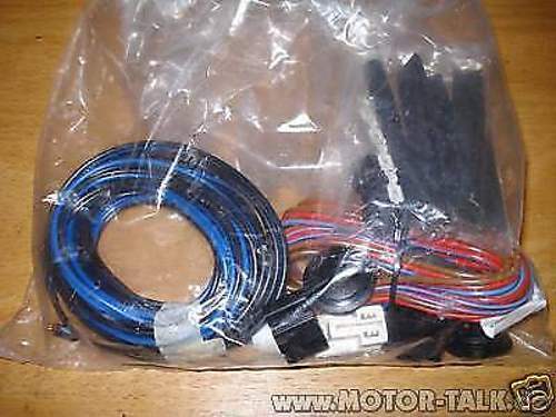

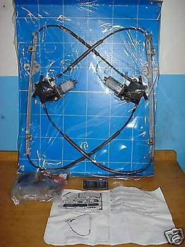

ich habe folgendes vor: also erstens, klik-klak per Funk Fernbedienung..und wenn ich schon dabei bin dachte ich kann ich auch gleichzeitig elektrische Fensterheber einbauen.. ich weis dass dieses Thema mehrfach in Forum angesprochen wurde.. aber nicht in dem zusammenhang! zumind. so weit ich gelesen hab:rolleyes:
beide Artikel sind über ebay zu haben und das Recht Günstig:D
bitte euch um Tipps und Tricks usw..

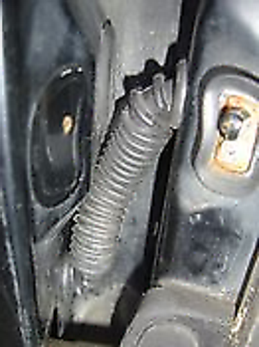

Oder noch besser, die Durchführungen vom Golf 2 4-Türer (von den Fondtüren).
Hab ich selber bei meinen E-Hebern auch so gemacht, da ist noch genug Platz in den
Durchführungen für andere Sachen, in meinem Fall die Bedienungen der elektrischen Sitzheizung.
Teile-Nummer des Faltenbalges hinten: 321 971 916

Die Türdurchführung machst mit dem Gummi wie an der Heckklappe :-)
siehe Bild

von fensterhebern aus der bucht kann ich dir nur abraten, es sollen die vom golf 2 bis bj87 gut passen....wenn du dir dann noch ein steuergerät mit komfortfunktion aus nem passat besorgst und dies mit dem steuergerät für die zv koppelst dann hast du sogar ne komfortschliesanlage.
die fensterhaber aus der Bucht würd ich auch abraten

Also ich möchte wenn die Verkleidung halt einmal ab ist, die zwei Sachen gleichzeitig machen..kann ich die kabeln Z.b einfach dann alle zusamen bündeln und dann durch führen? oder müssen die separat isoliert und dann durch..

die Funk fernbedinung iss sehr gut da kannste nix falsch machen hab so ne ähnliche ...:)
die fensterheber scheinen gut zu sein...
die kabels da geht ned alles auf einmal durch ...extra issolieren brauchst die nicht
nur zwischen tür und karosse muss da der Gummischutz dran:)

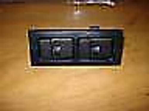

Versuche doch ob du noch die Originalen von VW bekommst, schaut sehr gut aus und passt auch alles. So etwas wurde sehr selten verbaut :-)
Torsten
ja voll geil, gibts die noch beim freundlichen???also komplett? mit schalter und kabelbaum?:)
und wie teuer...:)
ich habe immer gemeint es gab sowas nie im polo...:D man lernt nie aus
Weiß leider nicht ob es die noch gibt, einfach mal fragen bei VW. Habe vor 5 Jahren knapp 150 € gezahlt. Dafür passt aber alles und schaut klasse aus. Die Info das es das mal gab habe ich hier aus dem Forum bekommen incl dieser Fotos :-)
läuft bis Heute 1a :-)

also nen Gummischlauch werde ich zwischen Tür und Karosse setzten ;)
