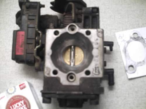

. . . . 28er DK mein ich natürlich 😁
die ersetzt zwar noch keine 34er . . . .
aber wir woll`n doch mal sehen was sich mit solider Handarbeit statt Teile-tauschen beim AAU schon machen läßt.
AAU Brücke nehm ich mir die Tage mal vor 😁

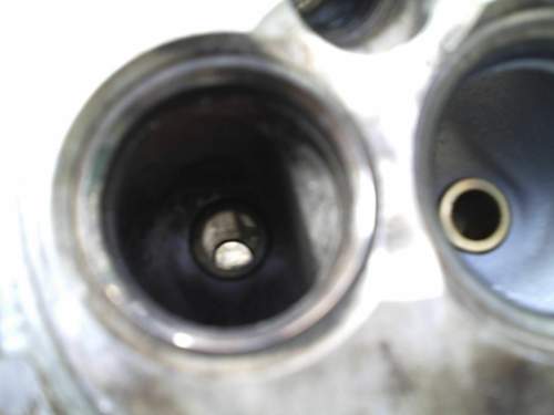

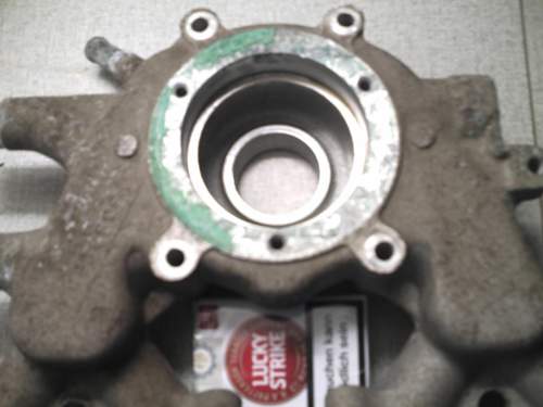

Bild 1 der besagte "Kragen" welcher innen mindestens abgerundet . . .
besser aber ganz weg und abgerundet werden muß (Bild 2, nur grob fertig, vom Finish hab ich vergessen ein Bild zu machen, wird Chris wohl nachholen)
Bild 3 & 4 original Brücke vs. bearbeitete Kanäle.
Wenn ich mal wieder mehr Zeit habe gibt`s Ausführlicheres unter "AAU optimieren" darüber, hier ging es mir darum was man so machen kann ohne `n arschvoll neuer / anderer Teile zu kaufen.
