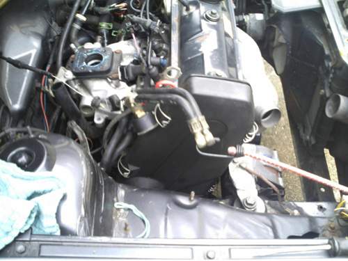

@perchlor schrieb am 1. März 2015 um 18:24:27 Uhr:
Also wenn Du Dir 2,5 - 3 h einplanst kannstes locker schaffen
(nich so viel rauchen 😁 )
MFG
Das ist gut, ich rauch sowieso nicht 😁
2,5-3h
Ich werd hoffentlich am Dienstag mal Zeit haben. Da bin ich früh (16Uhr 😛 ) von der Arbeit zu Hause und hätte dann hoffentlich Zeit.
Deine Fotos werd ich mir mal als "Anleitung" dazulegen, man sieht sehr gut wie die einzelnen Schritte aussehen müssen.
Ich werd auch selber kräftig Fotos machen, damit ich nachher nicht da stehe und vergessen hab, wo Kabel XY hinkommt oder wo Schlauch ZX angeschlossen wird.
Den Fehler hab ich einmal gemacht und mach das nie wieder.
@Kurzzeit-Parker schrieb am 1. März 2015 um 18:43:27 Uhr:
"Schläuche" gibt`s nur 6
4 X "Luft"
1x dick, KGE > Lufi (gesteckt)
1x medium, DK > Kohleaktivfilter (gesteckt)
1x dünn, DK > Thermoventil im Lufi (gesteckt)
(alle dünnen Schläuche / Leitungen am Lufi belassen ! )
1x Medium, Brücke > BKV (mit Schelle)
2 x Kühlwasser an Brücke, kannste gar nicht vertauschen (wennstes doch schaffst is auch egal 😁 )
Stecker:
Kerzenstecker 1 - 3 abziehen > zur Seite legen
Lamda: ohne zu trennen mit Halter von der (noch montierten ! ) Brücke abschrauben
Kombistecker Kabelschacht trennen, Saugrohrheizung Kabel trennen
3 Stecker der Spritze sind nicht verwechselbar
2 Öldruckschalter (wg. Länge nicht verwechselbar)
Spritschläuche :
Der Vorlauf liegt oben im Schacht und kommt vorn an die Spritze
(an der sind auch Richtungspfeile ! )
Den bitte markieren, bei mir ist das Manometer die "Markierung" 😁
Der Andere ist logischer Weise der RL, den beim ZSB zuerst in den Schacht legen, Hohlschraube (mit Dichtringen ! ) von Hand reindrehen; dann Vorlauf ran > beide ausrichten > festziehen.
Bin mir sicher, Du packst das 😎
MFG

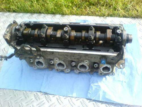

-kgrhqz-lie-lwqkbcbbpz67otfqg-60-12
Allerspätestens wenn ich alles über der Brücke runter hab sieht man das ja.
Hier ein Bild vom AAU KOPF ...ab 8/1993 Modelljahr 1994
Das Problem ist nur wenn man Öldruck und Öltemperatur Geber nachrüsten will,denn dann iss die Monoeinheit ( Stecker ) im weg 🙄
