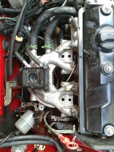

mir ist eben beim Tauschen des Flansches der Monotronic folgender beschädigter Schlauch aufgefallen, siehe Bilder. Ist das Zu- oder Rücklauf? Damit ich den richtigen bestellen kann..
Danke vorab!

Der besagte Schlauch hat die NR.: 030 121 054 P und ist der Vorlauf !

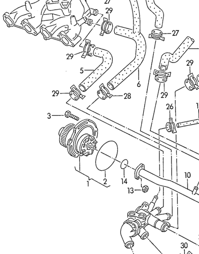

Sorry, seh ich trotzdem anders. Zumindest, wenn man den Abbildungen aus dem Teilekatalog Glauben schenkt.
Hinterer Anschluss an der Ansaugbrücke geht laut Zeichnung eindeutig der kürzere abgebildete dran.

mMn ist der hintere (motorferne) der (6) 030121054P?

Der hintere Anschluß ist eindeutig der längere Schlauch Nr. 6 !
(Das der "gegabelt ist gilt nur für Vergasermotoren ! )
"FEHLER" bei ETKA ( ? )
Da bei den Monomot`s jedoch der Thermoschalter für elt. Saugrohrvorwärmung entfällt ist es Hose wie Jacke was an der Brücke als Vor- bzw. Rücklauf deklariert wird.

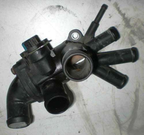

FAKT ist dass der "waagerechte" Anschluss am Thermostatgehäuse RÜCKlauf ist, der schräg nach unten stehende VORlauf !
Ob das a.W. jetzt anders montiert wurde oder erst später 😕 😕 😕
Bei meinem ABD ist das z.Zt. sowieso "entfallen" 😁 so dass ich nicht mal ebend nachgucken kann.
Bilder habe ich nur wo das (bei Monomot) quasi "umgepolt" ist, macht ja nix !
Geh mal der gestrichelten Linie in der Zeichnung nach, da geht nämlich der Kurze (5) an den waagerechten Rücklaufanschluß Th.-geh. !
TE braucht Schlauch Pos 6 mit angegebener ET.-Nr. , die Flussrichtung ist doch für ihn irrelevant.

Hab ich die Abbildung im ETKA also doch richtig gelesen 🙄
@Kurzzeit-Parker schrieb am 29. Juni 2016 um 05:09:38 Uhr:
Ja,
und ich war der "optischen Täuschung" erlegen 🙄
Der Lange ist als kurz abgebildet (und andersrum),
und an der Brücke habe ich im Eifer des Gefechts dann auich nicht darauf geachtet daß sich die gestrichelten Linien ja kreuzen 😠
Kommt davon wenn man die Teile schon 100 x in der Hand hatte und dann meint sie auf dem Bild ganz klar wieder zu erkennen 🙄
