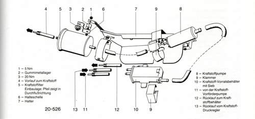

Er bekommt nun eindeutig keinen Sprit mehr. Keine der beiden Benzinpumpen summt. Ich hab mit meinem Kumpel die Spannung gemessen: an der Batterie sind es nach der ganzen Orgelei noch 11,72 Volt, das genügte um eine Austauschpumpe zum Surren zu bringen (ich weiß, ich müsste die Batterie dringend aufladen). Aber an dem Stecker zur Pumpe sind es nur noch 9,78 Volt. Damit will auch die Austauschpumpe nicht arbeiten. Verlust von 2 Volt … Die alte Pumpe will auch nicht bei direktem Anschluss an die Batterie (mit 11,72 V) laufen. Also scheint die tatsächlich hinüber zu sein? Die Pumpe unterm Boden konnte ich nicht prüfen. Gleichzeitig sagt auch die Batterieladelampe wieder keinen Mucks.
Beim Schrotti gab man uns den Tipp, dass beim Motorwechsel vielleicht ein Massekabel vergessen wurde. Ich konnte drei Kabel ausmachen und alle sehen erstmal gut aus. An der Batterie, an der LiMa und an der Zündspule.
Die Sicherungen sind alle einwandfrei. Ich hab auch beide Relais ausgetauscht (auch vom Schrotti): ohne Veränderung. Heute will ich noch einmal schaun, welche Spannung im Bereich der Relais herrscht. Weiß aber nicht wirklich, welche Kabel ich nehmen muss. Aber dann bin ich mit meinem Latein am Ende.
Ich frag mich halt, wo die 2 Volt bleiben. Auch wundert mich, dass die beiden Relais identisch sind. Müssen die nicht unterschiedlich sein? Sie haben doch unterschiedliche Funktionen. Und dann weiß ich nicht, ob beim Motorwechsel auch das Steuergerät und die Relais mit ausgetauscht wurden Da ein relais von 1990 eingebaut war, der Motor aber von 1992 stammt, tippe ich eher nicht. Und so frag ich mich, ob die Elektrik nach dem Motorwechsel vielleicht generell nicht passt? Zündverteiler, Ladekontrollleuchte, jetzt beide Benzinpumpen und dann der Spannungsverlust von 2 Volt … ich find´s komisch, dass das jetzt alles wenige Wochen nach dem Motorwechsel auftritt .

@SteinOnkel schrieb am 6. September 2016 um 23:43:13 Uhr:
Bevor du jetzt auf die Idee kommst "Aha, es fehlen also doch 2V!", nein das stimmt so nicht. Die Pumpe muss auch bei 10,X Volt irgendetwas von sich geben.
" irgendwas" im Bereich von 350 ml / min 😁 😁 😁
bei 12 V sollten es dann 500 ml / min sein. siehe Abb. 4
Die online-Rep-Anleitung Polo 86c findest Du HIER
Noch dringender rate ich Dir in vorliegendem Fall das SSP 134 HIER runterzuladen und gründlich durchzulesen !
MFG

Hurra!!! Ich hab den Fehler gefunden!
Also, da auch die alte Pumpe tadellos läuft, wenn sie an der Batterie angeschlossen ist UND bei einer bestimmten Stellung des Zündschlüssels im Schloss die Austauschpumpe anspringt, bin ich mir sicher, dass tatsächlich der Kontakt im Zündschloss einen weg hat.
Steinonkel: Du hattest da ja auch dran gedacht. Und nochmal ja, der Stecker auf der Pumpe ist dreipolig.

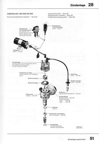

Aaaaber: Danke, @perchlor , für die Literatur. Die dort beschriebenen Symptome sagen mir, dass meine Pumpe ok ist. Aber ich bin irritiert, weil ich lese, ich hätte im Motorraum auch eine Pumpe, direkt am Zylinderkopf. Außerdem lese ich als mögliche Fehlerquelle nichts vom Zündschloss/Schalter. Das ist doof. Ich hab die Sorge, dass ich jetzt wieder ein Austauschteil kaufe und mich dieses Mal richtig strecken muss um es einzubauen und dann ist es wieder nichts. Ich denke weiterhin an einen Massefehler, evtl. umbaubedingt oder dass die Jungs in der Werkstatt irgendwas nicht umgebaut haben und jetzt die Elektrik sich nicht versteht. Wobei: 1000 km hatte es ja geklappt. Kann das sein? Mir gehen auch die 9,7 Volt nicht aus dem Kopf, die ich am Stecker zur Pumpe konstant messe, wenn Zündung eingeschaltet ist. Kann die zwar nicht deuten, lese aber, dass einige Elektrikteile mind. 10 Volt brauchen. Vielleicht bekommen auch die nur 9,7 Volt? Ich könnte meinen Kumpel bitten, den Motor mal mit Starthilfe seines Wagens zu starten. Macht das Sinn?
@Kurzzeit-Parker : es kann doch aber auch direkt das Zündschloss sein und nicht der Schalter? Man sagte mir, bei dem Schlüsselgewicht, das ich immer dranhänge, müsse ich mich nicht wundern ... ich bin zwar klamm, aber da ich es ja nicht definitiv weiß, tausch ich doch - wenn überhaupt - besser beides? Sonst müsste ich die Heidenarbeit doppelt machen. Und: kann das sein, dass die Zündung dann mal ganz normal geht und dann tagelang gar nicht, in keiner Schlüsselposition?
Leichter erscheint mir im Moment, die Prüfung nach http://sowirdsgemacht.com/band34/VW-Derby-VW-Polo.html#!90 vorzunehmen. Aber kann mir das nochmal jemand mit anderen Worten erklären? Bei Hochspannung bin ich ähem ..., will mein Auto nicht unter Strom setzen. Wo soll ich das Kabel hinführen? Und kann mir jemand sagen, was ich da eigentlich genau prüfe?
Und ich würde gern versuchen herauszufinden, was für einen Motor ich nun tatsächlich habe. Mein Schrauber sagt, er würde die Motornummer gewiss nicht lesen können. Da müsste sicher gesäubert werden und es sei so unzugänglich, man müsse mit Spiegel arbeiten. Wem fällt was ein, wie ich entweder die Motornummer ablesen oder herausfinden kann, welchen Typ ich habe? Denn dann könnte ich doch überprüfen, ob alle nötigen Elektrikteile ebenfalls zu diesem Typ gehören ...
Und letzte Frage: in dem Buch von @perchlor steht, dass ein Diagnosesystem vorhanden ist. Das könne zumindest die Daten des Steuergerätes ausspucken. Das kann ja auch nen Hau haben. Macht das Sinn, beim nächsten Anspringen zu VW zu fahren und die ihr Lesegerät dranhängen zu lassen? Und wie teuer sollte das sein?

Ein 1Liter von '92 muss ein AAU sein. Den MKB kann man natürlich nachgucken und soooooooooo extreeeeeeeeem schwer ist der auch nicht zu finden, wenn man weiß wie und wo man suchen muss.
Einfacher ist aber eine Sichtprüfung des Ganzen Gebildes. Der AAU ist sehr leicht zu erkennen, wenn man weiß wie das ganze Geraffel aussieht und was ihn vom AAV z.B. unterscheidet. (den Unterschied zum NZ, 3F oder PY lass ich mal außen vor, das ist schon viel zu einfach 😁 😁 😁 )

also besorgte ich mir einen anderen Verteiler und ließ den (mit meiner Kappe, weil die besser war) einbauen. Der Motor sprang an und ... schon beim nächsten Anlassen nicht mehr.
Und der Polo sprang sofort an. Wieder war ich mir sicher: das ist der Beweis, dass das der Fehler war. Er fuhr 70 km und wollte dann wieder nicht anspringen.
Jetzt springt wieder keine der beiden Pumpen an, auch die Pumpe unterm Auto sagt keinen Ton, egal in welche Richtung ich den Schlüssel bewege.
Also die Spontanität und Unvorhersehbarkeit des Fehlers (und das keine spezielle Situation zu reproduzieren ist, in der der Fehler auftritt, deutet sehr stark auf den Hallgeber hin.
Allerdings sagst du auch, dass definitiv nicht mehr der Originalmotor eingebaut ist UND du bereits schon einen Austausch-Verteiler gekauft und verbaut hast.
Nehmen wir nun einmal an, es war wirklich ein AAK verbaut und ursprünglich auch mit dem Original-Verteiler vom AAK, dann halte ich es nicht für unwahrscheinlich, dass der Verteiler vom AAK defekt war (passiert nach über 20 Jahren schonmal) und der neue Verteiler einer vom AAU/AAV gewesen ist, der einfach nicht so recht kompatibel ist.

Funktioniert das nicht und man kann einen defekten Hallgeber, sowie einen defekten Verteiler oder die Benzinpumpe ausschließen, dann ist der ZAS zu 100% hinüber.
@Macke1990 schrieb am 12. September 2016 um 01:47:06 Uhr:

Ich fress nen Besen, wenns an einer der Benzinpumpen liegt.
Was man da genau prüft? Ganz einfach: man prüft die Benzinpumpen beide der Reihe nach auf Funktion.
