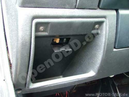

ich bin mit dem auslesen nun auch etwas schlauer geworden - klar kann man sich da selbst ein interface dazu besorgen und auch eine software dazu aber so richtig diagnosefähig ist der polo 86c ja eh nicht.
Es gibt auch kein wirkliches notprogramm im steuergerät - sondern es wird ein referenzwert genommen (der scheint gar nicht so schlecht zu sein in manchen fällen ) falls einer der sensoren aus irgendeinem grund falsche oder keine werte liefert. Also alles noch recht simple und einfach.
die schnittstelle zum anschliessen - falls das jemanden interessiert ist unter der lenksäule - siehe bild - die anschluss-kabel dafür sind nicht wirklich einfach zu bekommen..
interessant wäre das schon mal sich damit zu spielen - aber die software dafür gibts ja auch nur in einer abgespeckten version für den privatanwender - da wird einfach ein zahlencode ausgegeben den man dann erst interpretieren muss.
so ja die anleitung hab ich schon ma gefunden aber die fehlercode tabelle ist noch nicht ganz fertig aber mit blinkcode dieagnose lässt sich alles machen also fehler auslesen - interpretieren - löschen alles ohne pc nur mit nem keleinen gerät zum selbstbasteln ^^

oh - das ist aber nett - das ist vielleicht eine alternative zu der software und den anschlusskabeln die es so zu kaufen gibt - das schau ich mir genauer an :-)
