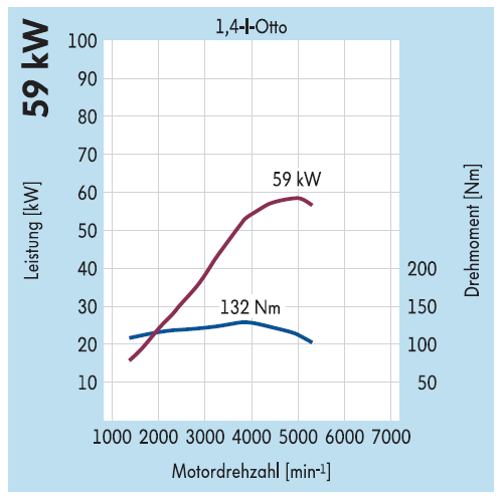

Hallo!
den 2009er BUD habe ich mit 1100kg WW gefahren (= 3,0 t zgG )- im nordeutschen Flachland:
Nach Skagen 600 km (A7 / E45)
Nach Dresden 500 km (A7 / A2 /A14)
Nach Melle (A7 / A2) 200 km
Nach Ostsee (A7 / A1 / A20) 250 km
und auch in die holsteinische Schweiz.
AHK war nachgerüstet, der Caddy hatte nur einen Lüftermotor und Climatronic.
Ergebnis:
Alle Ziele erreicht !
Keine Überhitzung - Motortemperatur war normal.
ca. 12 l Benzin pro 100 km
Klimaanlage u. U. abschalten
Fahren nach Drehzahlmesser ist empfehlenswert:
- - nicht unter 3000 Umdrehungen (ab dem 2. Gang)
- - Hoch-schalten bei ca. 4000 Umdrehungen
- - Runter-schalten bei weniger als 3000 Umdrehungen
- - Im dritten Gang sind (so meine Erinnerung) 80 km/h möglich
- - 100 km/h sind möglich (Gegenwind und leichte Steigungen merkt man)
Fazit:
Eine Fahrt an die Ostsee ist kein Problem.
Ölstand vor Reisebeginn prüfen.
Ölverbrauch beobachten (meiner hat ab 4000 Umdrehungen Öl benötigt)
Stärke oder längere Steigungen (z. B. Kassler Berge würde ich dennoch meiden)
Anhang: Leistungsdiagramm des BUD 1,4l 16V - 80 PS)
Bud-diagramm
