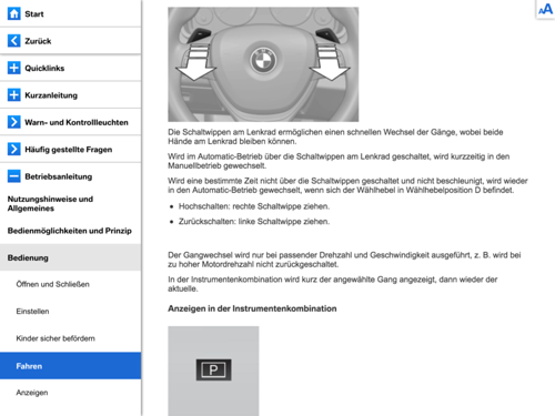

hat hier einer schon die Erfahrung gemacht das das Getriebe nach dem manuellen Schalten mittels Paddel, zb. 1 Gang runter schalten, perdu nicht wieder automatisch hochschalten tut. Obwohl im D-Modus? Passiert nur manchmal. Auch hält es sich meiner Meinung nach bergab viel zu lange in niedrigen Gängen auf und der Motor dreht dadurch manchmal viel zu hoch! Wenn auch im Schiebebetrieb. Bergab um Kurven, wenn das Getriebe aut. runterschaltet, will es dann ebenfalls beim gasgeben manchmal nicht hochschalten. Man könnte den Motor in den Begrenzer drehen wenn man denn möchte. Alles im D-Modus!

mit der Sensorik ist mir klar, wenn ich dann aber Gas gebe, auch Berg runter, sollte das Getriebe dann schon anfangen zu schalten. Genau das macht es aber manchmal nicht! Beim manuell schalten im D-Modus (Paddel) sollte es auch wieder in D schalten, macht es manchmal ebenfalls nicht.

Laut BA (sehe Bild anbei) wird der Gang behalten, wenn Du beschleunigst, also darf und muss das Getriebe dann nicht zurück zu Automatmodus schalten. Das ist logisch und so gemeint. Bei meinem letzten Benz war das nicht so, was sehr unpraktisch war.
Jukka

Also wenn man manuell eingreift dauert es in der Regel ca. 5 Sekunden dann wechselt er wieder auf D oder wenn man z.B. an der Ampel stehen bleibt.
Aber eben nur wenn man nicht mehr eingreift oder beschleunigt.
Bei mir funktioniert das wie gewünscht, wenn er schnell wieder in D soll einfach Wählhebel auf DS und wieder zurück ;)
