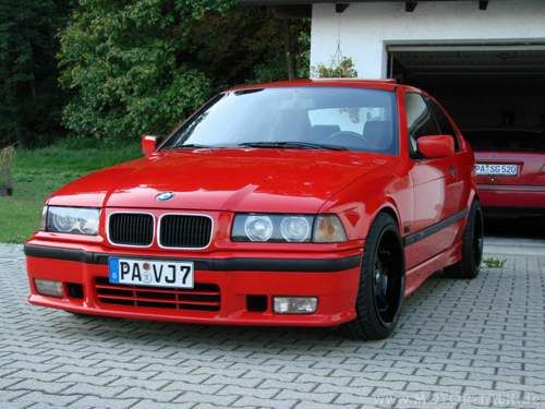

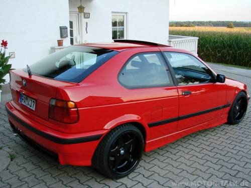

vorne: 215/40/17 auf 8,5x17 et 13
hinten: 245/35/17 auf 9,5x17 et 21
wobei ich hinten ziehen und bördeln musste. hatte aber die 8,5er auch schon hinten drauf und hat ohne ziehen gepasst.
also ne allgemeine grenze kann man nicht betimmen, es kommt wie gesagt auf alle genannten daten an.

Hmmm ist dann dein Abrollumfang nicht außerhalb der Toleranz?
mWn geht vorne minimal 215/45 R17
@grande_cochones
der abrollumfang liegt gerade noch in der toleranz. hab sie so auch eingetragen bekommen.
aber schau mal in den fotostories im syndikat - das ist ne gängige reifengröße. ich kenn selbst auch viele, die diese größe fahrn.
Also ich hab vorne 215/40/17 drauf und ich bekomme sie nicht eingetragen. Vom Abrollumfang sind sie wirklich gerade noch in der Tolleranz. Aber bei mir ist das Profil vorne ausserhalb vom Radhaus, nur minimal, aber bekomm sie nicht eingetragen. Obwohl nichts schleift. Auch bei Volleinfederung.
Felge Brock B1 8,5x17 mit ET 13
Hinten musste ich bei der selben Felge mit den selben Reifen bördeln damit nichts schleift.
Häng mal ein Foto an, kann man aber nur schwer erkennen. Andere hab ich leider nicht.
