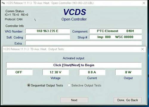

Hallo Euch allen.
Habe Heute meinen Zuheizer mit seeeehr viel Gefummel ausgebaut und die Widerstände nachgelötet.
Dann wieder mit viel Gefummel und Verrenkungen eingebaut.
Im VCDS ist nun der Fehler weg, aber beim testen steht vorne nun aus, die Spannung 12,4 Volt, kein Strom, keine Watt.
Vorher ging da noch was.
Warum steht da nun aus und nicht ein, muss man den Zuheizer noch irgendwie wieder einschalten, habe da nichts gefunden.
Kann mir jemand sagen woran das nun liegen kann?
Hier ist noch ein Bild, auf dem zu sehen ist was ich meine.
Zuheizer
Soweit ich weiß funktioniert der NUR wenn du nicht im Economy-Modus bist. Heißt nur wenn die Klimaanlage läuft.
Als ich heute morgen zur Arbeit fuhr ging der Zuheizer. Habe in der Mittagspause das VCDS dran gehängt und siehe da alles geht. 77A und knapp 1000Watt. Hat also doch alles geklappt.
