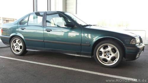

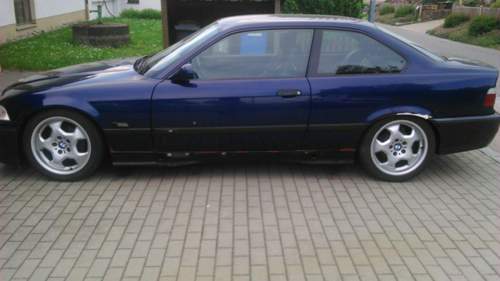

Also hier (Bild) ist er hinten komplett runtergedreht. Wenn du die Verstelleinheit weglässt kommst du noch ca. 1cm tiefer denke ich.
Wenn du vorne nur 5-6cm vorne runtergehst verschwindet aber kein Reifen 😁
So tief wie du willst kann kein Dämpfer mehr richtig arbeiten beim E36. Da ist nichts mehr mit Komfort...
Img-20160527-183942
Ja dein bild passt soweit.
Vorne die Tiefe passt für mich, genauso möcht ichs auch, eventuell sogar 0,5cm höher.
Hinten eventuell eben noch 0,5 - 1cm Tiefer. (Wieviel hast dus hinten runtergeschraubt, also wieviel mm?)
Vorne passt mir das total, vorne soll auch kein Reifen verschwinden oder so, nur hinten soll der Reifen in den Radkasten verschwinden(zumindest teilweise) :-)
Genau das wäre mein Wunsch.

Keine Ahnung, da war vorher ein M-Technik Fahrwerk drin.
Auf dem Bild ist das Gewinde hinten ganz unten. Bei der Feder ist so ein "Verstellteller" dabei. Wenn du den weglässt sollte es noch 1cm tiefer sein. Weiß aber nicht, ob man das dann eingetragen kriegt.
Das Bild stammt vom Fahrwerkseinbau, bin dann hintenfast 2 cm rauf und vorne noch einen runter.
Ebenfalls weiß ich nicht, ob du bei deinem Wagen dann auch die 5mm Spielraum vorne hast - vielleicht sind es bei dir mehr oder weniger...

ZB so, wie auf dem Foto, nur vorne und hinten einen cm tiefer. Somit würde hinten der Reifen (ein kleines bisschen) im Radkasten verschwinden und vorne wäre er ca normal tief, dass der Reifen ca bündig mim Kotflügel abschliesst...
