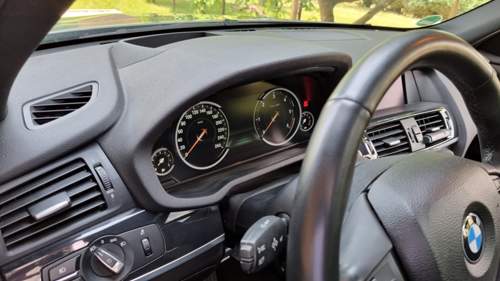

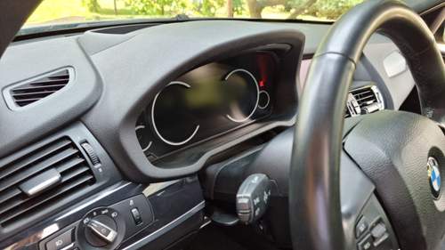

... mein 6WB ist auf dem Weg. Virginized und auf mein Fahrzeug codiert. Soll per Plug and Play funktionieren. Ich bin gespannt wie Flitzebogen! Erste Bilder folgen sobald es anwesend ist und eingebaut.

Eingebaut und alles geht soweit. Nur das Head Up Display hat jetzt eine hell gelbe Farbe und ich denke es muss noch auf meine Scheibe eingestellt werden... Kann das sein?

Nach gut etwas mehr als 10 Tagen mit dem 6WB muss ich echt sagen, der Umbau von Standard Tacho (der mit 2/3 Display) und Hintergrundbeleuchtung zu 6WB hat sich doch gelohnt. Allein die Ablesbarkeit bei Tag und Dämmerung ist viel besser!! Die Spielerei mit dem Sport Modus ist nett, brauche ich persönlich aber nicht unbedingt. Das nun im Tag/Nachtmodus erscheinende Head Up Display ist mittlerweile auch Top!!
Wer einen 6WA Tacho hat, gewinnt meiner Meinung nach nur, das das Auto moderner wirkt. Da würde ich mir das Geld wirklich sparen. Der Umstieg von Standard ist allerdings wirklich lohnend, wem der Preis ab 1000€ nicht schmerzt.
Wer umsteigen will, sollte unbedingt einen Codierer finden, welcher euch auch die Tankanzeige richtig einstellt für F25. Dann funktioniert alles tadellos.
Nach etwas über einen Monat mit dem 6WB ist mein Fazit: bereue es keine Minute die 1150€ ausgegeben zu haben. Mittlerweile habe ich auch das Head-up geometrisch an die F25 Windschutzscheibe angepasst. Alles mega!! Auch die Grafik des Head-up bei Navigationsanweisungen und die Check Control Meldungen sind jetzt deutlich schöner + unterschiedliche Farben für Tag und Nacht.
