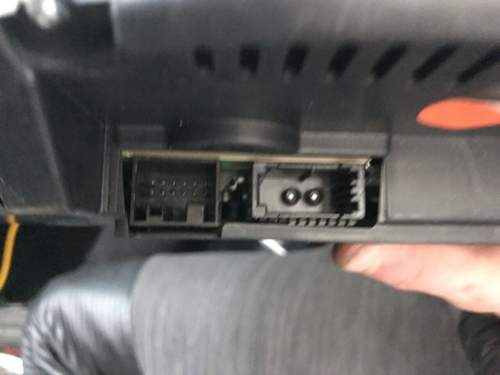

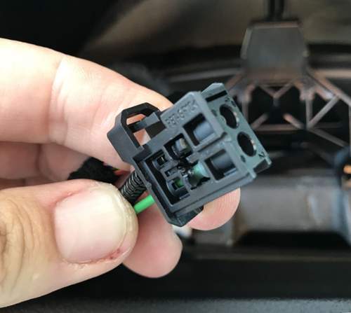

Guten Tag zusammen,

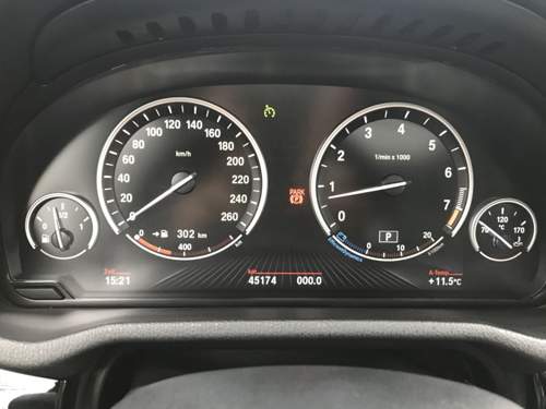

ich fahre seit kurzem einen X3 (Facelift) F25 28i xdrive.
Da ich das serienmäßige Kombiinstrument etwas dürftig finde, habe ich mir ein gebrauchtes 6WA von privat gekauft. Sollte lt. Verkäufer und auch lt. Teileliste passen.

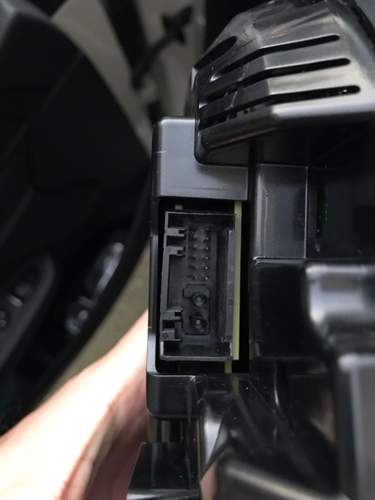

Der Umbau gestern scheiterte allerdings schon an der Hardware. Während mein Fahrzeug zwei Stecker und das KI entsprechend zwei Buchsen für den Anschluss hat, hat das 6WA nur einen großen Anschluss (s. Bilder). Beide Stecker nebeneinander passen nicht in diesen Anschluss. Hat jemand hierfür eine Erklärung, vielleicht sogar eine Lösung?
Fahrzeug: X3 F25 28i MJ 2015; Baudatum 04/2014
Viele Grüße
Daniel

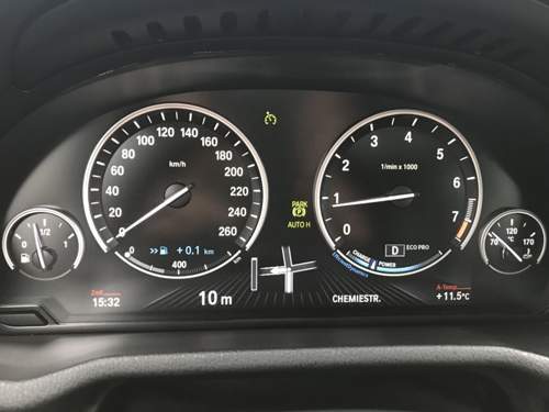

Eine Frage, ich fahre einen F25 LCI mit unten zu sehenden KI. Ich finde die Anzeige ziemlich dürftig und unübersichtlich. Kann ich die durch eine 6WA ersetzen und bringt mir das neben der übersichtlichern Anzeige von Fahrzeuginformationen eventuell sogar noch einen Mehrwert wie beispielsweise die Anzeige der Navigation? Ich habe in meinem F25 ein Navi Business verbaut, daneben aber keine weiteren Assistenten außer Regen- und Lichtsensor.
Danke schon mal.

Ja klar, du kannst ein 6WA oder auch ein 6WB Nachrüsten.

Grundsätzlich machbar!

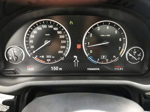

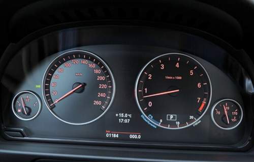

Der Aufwand könnte (!) bei dir aber etwas größer sein, da ggf. Lichtwellenleiter zur Kommunikation zwischen Headunit/Navi und Kombiinstrument verlegt werden müssen. In meinem Fall waren diese schon verlegt, da ich das nächstgrößere Kombiinstrument wg. Navi Prof verbaut hatte. Insgesamt waren drei unterschiedliche KIs je nach bestellter Ausstattung (Navi, HUD) beim F25 erhältlich.

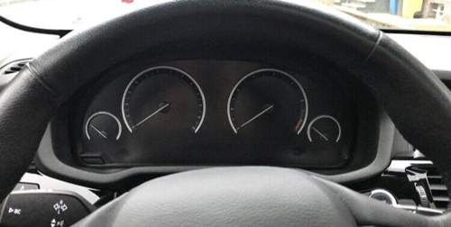

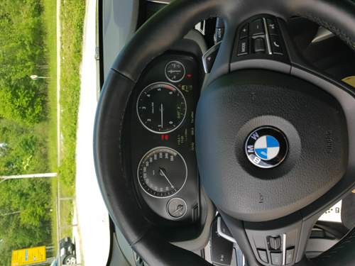

Hab mal ne andere Frage. Ich habe den F25 LCI mit Navi Business aber mit mittleren KI mit erweiterbaren Funktionen. Ich dachte immer das gibt es nur mit Navi Prof.?
Sorry kann das Bild irgendwie nicht drehen, obwohl es aufm Handy richtig rum ist.
Was mir auch noch aufgefallen ist, dass die eigentlich "weisse" Schrift im Blackpanel vergilbt aussieht! Helligkeit auf voller Stufe wohlgemerkt. Bei meinem F31 ist dies schön reinweiss. Gibt es bald den Geist auf?
So habe nun das neue KI verbaut. Alles top! Wie sieht es eigentlich bei einem Fahrzeugupdate aus? Wird die die Codierung auf das Fahrzeug verloren?
@Eggi57 schrieb am 17. Juli 2019 um 09:38:36 Uhr:
Laut Recherche ist das Fahrzeug mit dem nachgerüsteten KI bei BMW nicht mehr updatefähig. Es müsste für ein Fahrzeugupdate das alte KI eingebaut und das nachgerüstete KI als Sonderausstattung im FA wieder entfernt werden. Schau mal hier.

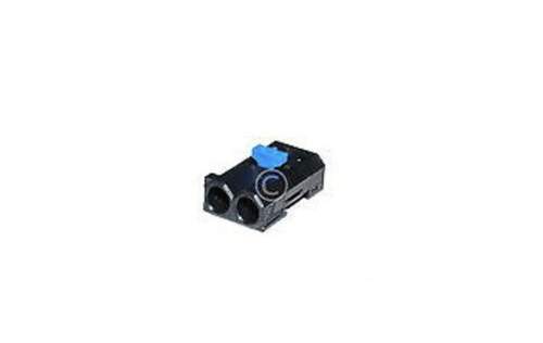

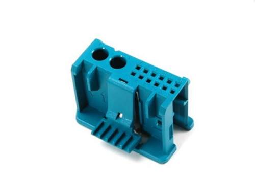

Theoretisch gibt es irgendwo im Netz ein Gehäuse für die breite Buchse (hatte mal eine Bezugsquelle gesehen aber nicht wieder gefunden) in welches du dann die beiden Kabel wieder reinstecken kannst. Bei BMW jedenfalls bekommt man sie nicht!
Bingo!!!!!!
Ich hatte das Netz gestern nach einem „6WA Adapter“ durchsucht, aber nichts gefunden. Die Suchergebnisse nach „6WB Adapter“ war ein voller Erfolg! Ein englischer Umbaubericht brachte sogar die original-Teilenummer von BMW zu Tage:
61138384666 „Schutzkappe 12+2 Pol“
Vielen vielen Dank, damit kann es weitergehen 🙂
Daniel
Einfach bei Google die Teilenummer eingeben. Geht auch im online Auktionshaus ;-)

So wie es aussieht (bitte korrigiert mich wenn ich falsch liege) brauche ich eine Adapterhülse wo zwei Stecker rein passen weil ich bei meinem Auto aus zwei Steckern einen machen muss (61138384666 „Schutzkappe 12+2 Pol“) und zusätzlich ein Most-Adapterkabel (Lichtwellenleiter), dass ich zwischen Headunit/Navi und KI verlegen muss!? Voraussetzung hierfür ist, dass meine Headunit auch einen Anschluss für Most vorsieht!? Und das müsste ich ja erstmal grundsätzlich klären. Wie kann ich das erkennen, bzw wo ist diese Headunit versteckt, damit ich nachgucken kann??
Falls Anschluss an meinem Navi vorhanden welches Adapterkabel wird verwendet? (Link oder Teilenummer?)
Danke für eure Hilfe!
