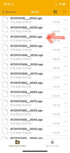

Hab mal geschaut. Es gibt eine Menge Flashdaten. Man muss genau wissen welche für dein Auto ist. Hier mal ein kurzer Auszug was Audi bei Erwin kostenlos anbietet. Es ist auf alle Fälle die gleiche Software mit Index F da, Softwarestand 050. Du hast 030. wäre einen Versuch wert wenn Du Dich traust. :) zum Runterladen brauchst Du einen Erwin Account. Sind so ca 20Gbyte. Kannst gern berichten wie es weiter geht. Viel Glück.

So, ich kann berichten! :cool: Hab nun von 0030 auf 0050 gewechselt. Und es hat sich auf jeden Fall ausgezahlt!!
Was mir sofort aufgefallen ist: Der 1. Gang wird beim anfahren "besser" genutzt. Vorher wurde er fast gar nicht richtig gefahren, es wurde praktisch sofort in den 2. Gang geschalten - natürlich ausgenommen bei starkem Beschleunigen.
Nun zum Hauptthema: Wenn ich einen Gang in der Manuellen Gasse wähle, dann bleibt er auch gewählt, bis das Gaspedal fast den Kickdown Schalter berührt! Damit kann ich leben, bzw. könnte eine neuerliche Grundeinstellung sogar das noch verbessern!
Danke dem Spender für das sgo-File!
Danke allen Antwortgebern!
Der Versionssprung zahlt sich auf jeden Fall aus!
