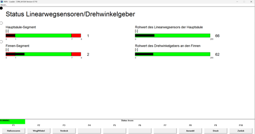

ich hatte/habe bei meinem BMW 6er (E64) das gleiche Problem. Der Tipp mit dem leichten Druck auf das Dachgelenk hat super funktioniert - vielen Dank dafür!
Ich habe das einmal mit INPA analysiert, siehe auf den beiden Bildern jeweils unten rechts "Finnen-Segment":
Vor dem Druck auf das Dachgelenk steht "Finnen-Segment" auf 2 (Bild 2).
Nach dem Druck auf das Dachgelenk steht "Finnen-Segment" auf 1 (Bild 1).
Viele Grüße
Jan
Nach Druck auf Dachgelenk
Vor Druck auf Dachgelenk
Hintergrund dieser Problenatik ist die Alterung der Sensor-Elektronik, die zu einer Verschiebung des Arbeitspunktes führt. Mit entsprechender Software kann man die Rohdaten eines alten und eines neuen Sensors messen, um im direkten Vergleich die sich entwickelnden Differenzen zu erkennen.
Dieser Wanderung des Arbeitspunktes über die Zeit (=Alterung) kann man ggf. mit Rumsägen, Bohren oder Handauflegen entgegenkommen.
Ich ziehe aber grundsätzlich eine Erneuerung der meist }10 Jahre alten Sensoren vor, die dann wieder im Normbereich arbeiten.
